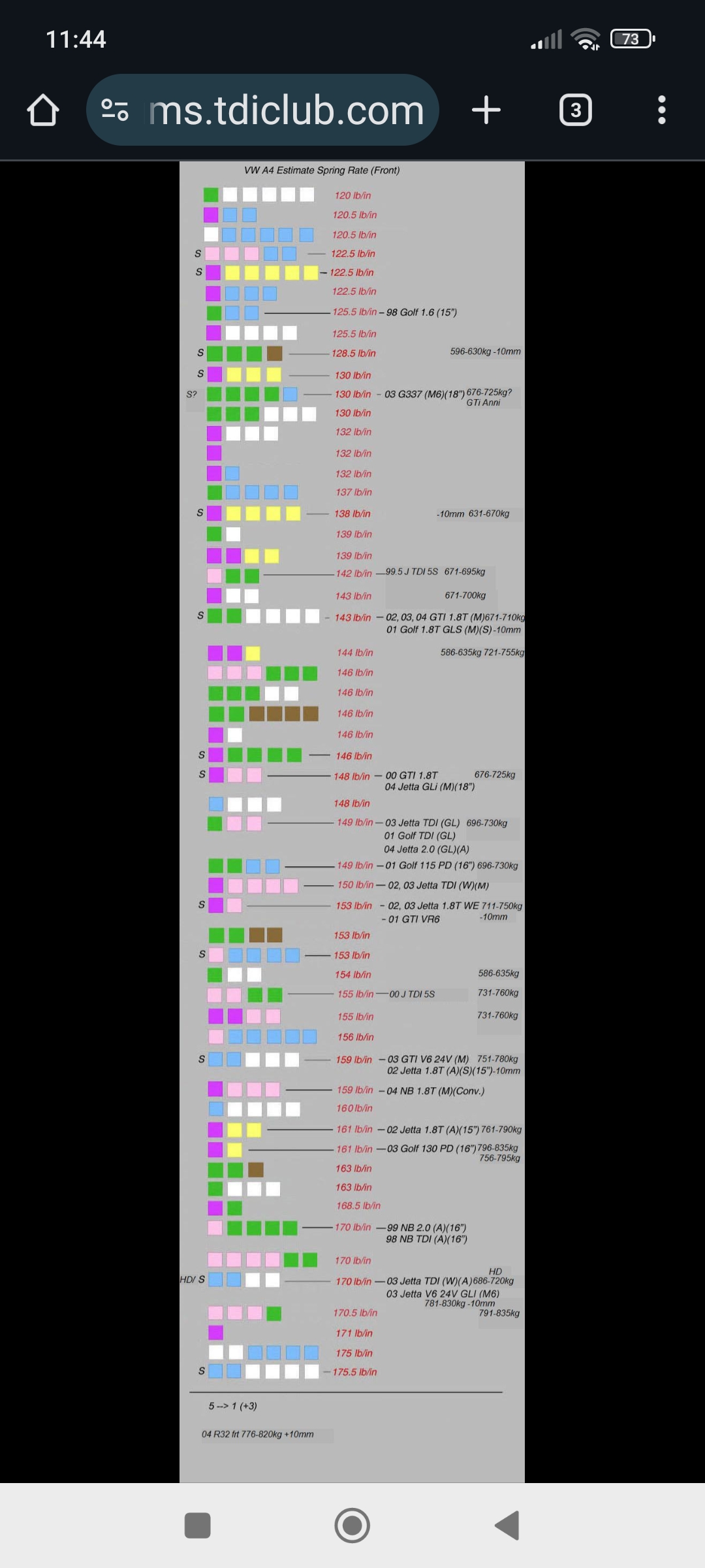

Добър ден, търся някой който има номера на амортисьори и пружини за голф 4 с пакет лошо окачване. Моя голф е GTI пакет, тоест ниско окачване. Издирвам възможно най-твърдите или дълги пружини който да комбинирам с подходящи амортисьори. Целта е да надигнем голфа.

Добре, но възможно ли е някой да постави part номерата на пружини и амортисьори който се водят най-високи за golf 4? И по тях да пазарим части?

За афтърмаркрта оем маркировката (цветните точки ) не важи те са някакви унифицирани може да са по-дълги от твоите но пи-меки и пак колата да клекне намери си читави втора употреба да не са много ръждиви стават от Шкода Октавия 1 , Сеат Леон /Толедо ето ориентировъчна маркировка оем

Никъде не си написал какви са цветовете на твоите
