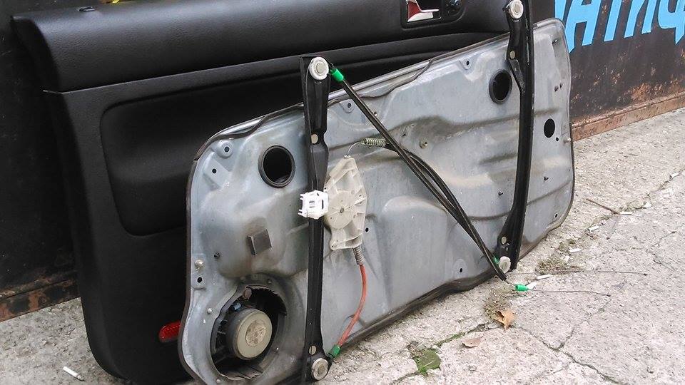

Здравейте, днес реших моя проблем с ел стъклото на шофьорската врата, което при натискане надолу сякаш прескачаше и нямаше шанс да се върне обратно нагоре. Та, оказа се счупен пластмасов държач/носач на въпросното стъкло. На снимката се вижда останалия от едната страна (белия пластмасов елемент). Сменихме ги и двата за всеки случай и всичко е ок. Успех.
