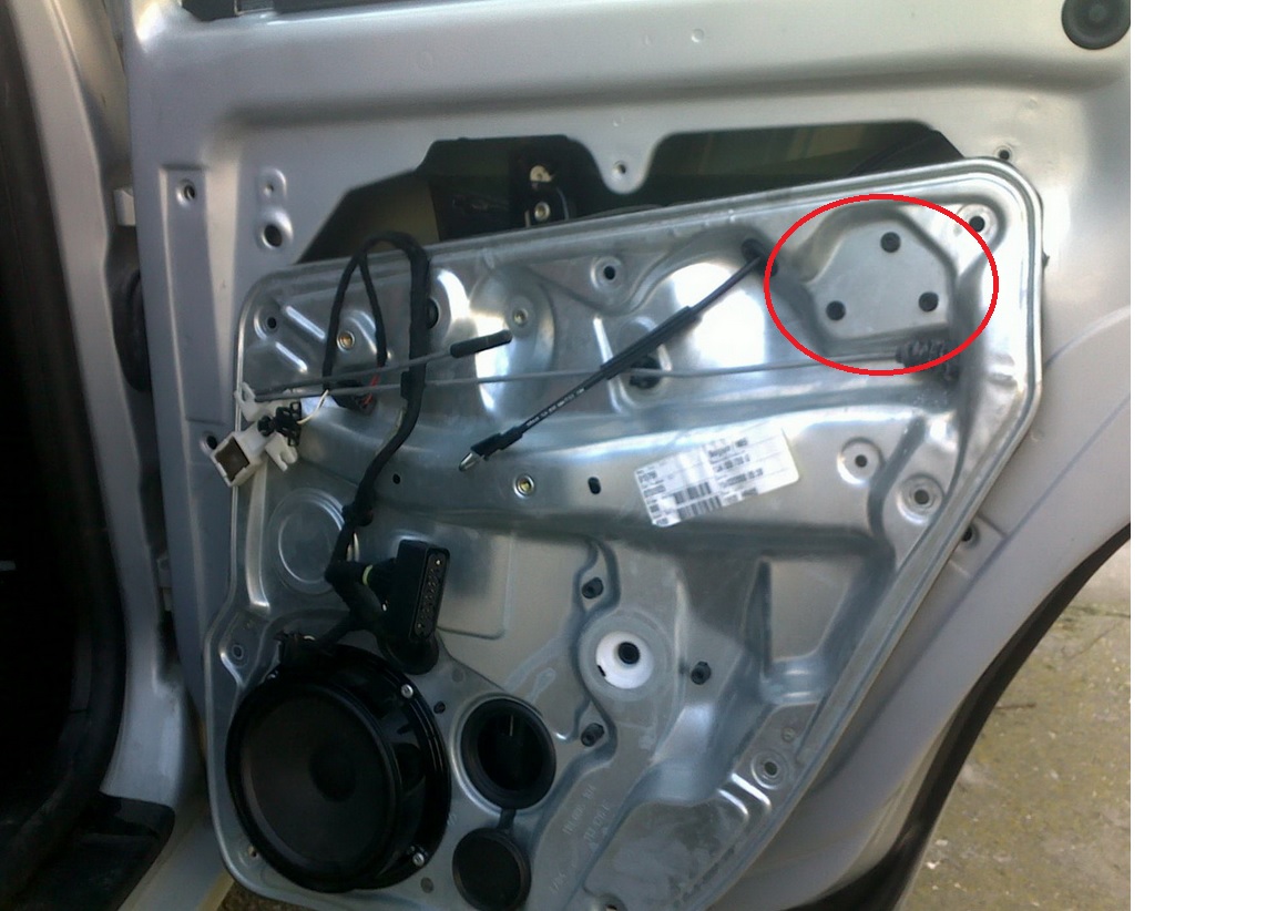

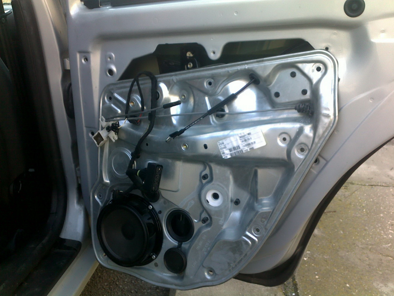

Здравейте колеги, не мога да разглобя задната врата на Golf-a, стигам след кората, в смисал кората си я свалям всички кабели си ги откачвам и гледам има алуминева плоскост закрепена със 10 или 12 болта 6mm, свалям болтовете и тази плоскост не може да се махне на нея е закрепен канала за ел. стъклото, пробвах да я махам заедно със стъклото не стана...за малко да остана без заден прозорец. Искам да стигна до заключващата машинка, изключвам варианта да е сглобена и да не се сваля.....HELPPPPPPPP!!!

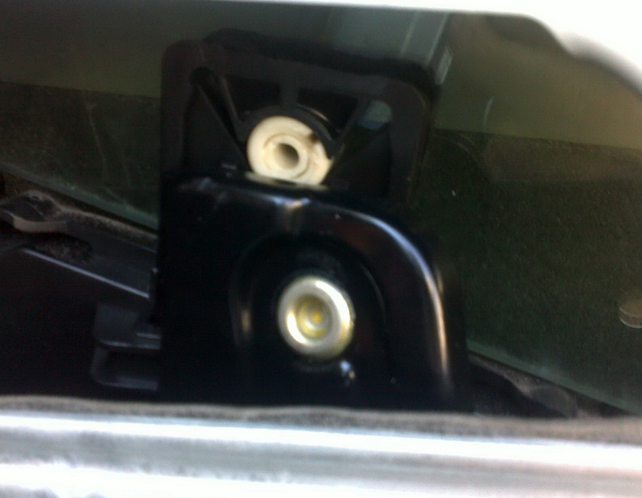

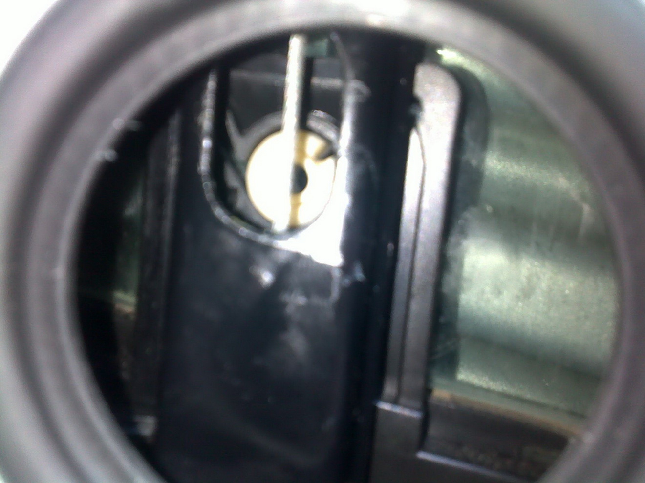

Значи като си стигнал до тази "плоскост" с многото болтове - да си забелязъл една гумена тапа на нея? Отваряш я и сваляш стъклото до нея и ще видиш един щифт с който е захванато стъклото за механизъма за вдигане и сваляне - освобождаваш го и си готов

Пичове, как се сваля този щифт, ма..ка му. Не мога да схвана. Развива ли се, издърпва ли се? На предна врата е малко по-лесно сякаш. Хванах се да свалям бравите на задните врати да ги прегледам за микрета и студени спойки ама това стъкло ми разказа играта....
П.П. Успях да го махна. Оказа се, че вътрешната втулка трябва да се избие леко за да освободи външната, която пък държи стъклото. Сега обаче все още не мога да сваля тази цялата метална част. Държи се горе вдясно и не знам как трябва да го освободя?!? Бях разглобявал предната врата преди време, но задните май се оказах по ш.т.... :banghead

Имаше клипчета из нета. Имам спомен, че ползваха винт за дърво навиват го в отвора на шрифта и го издърпват с дългоноси клещи
