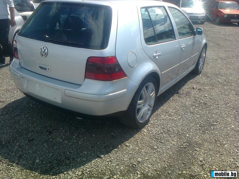

RoadRunner написа:Помислих за фланци, но след като са такива които променят междуболтовото разстояние няма ли да са много големи и да изкарват джантите доста навън, а на този му седят перфектно. Възможно ли е да са пробивани самите джанти?
BLADE8209 написа:Джантите имат 10 отвора 5x100 и 5x112 затова стават и на Pasat и на Golf.
