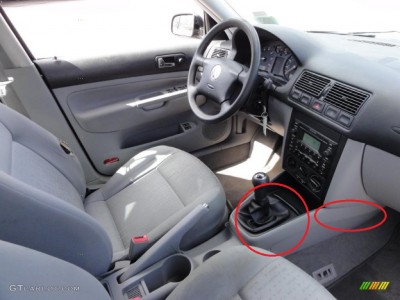

Здравейте!
От няколко месеца карам Голф 4 1.6 АКЛ и съм предоволен!
С минаване на времето ми прави впечатление, че явно когато са прокарвани кабели за музика (усливател, бас, тн.) са разглабяни пластмаси в колата и съответно не са закрепени добре. Мисля, че липсват болтчета и не са закрепени. С малки усилия мога да издърпам целият панел (или барче, не знам как се нарича) и има неприятно търкане на пластмаси и кофти поскръцване.
Въпросът ми е: има ли начин да бъдат закрепени по-здраво? Например със свински опашки, или пък да проверя първо дали мога да намеря нужните болтчета и да пробвам така да постегна пластмасите?
Или пък ще бъде най-добре ако си купя нови (някоя си употреба) и ги сменя?
Прикачената снимка е илюстративна! Червените кръгчета показват пластмасите (барчета, панели, тн.) които не са закрепени добре.
Благодаря предварително!

Я направо си го издърпай и огледай за щипки или по-скоро 'чопчета', които да са изпочупени или направо липсващи.
Можеш, разбира се, и с видийки.
От всяка морга, докато се разхождаш и зяпаш нехайно, можеш да си събереш 5-6 броя.
Ама ще се виждат и ще е грозно :neutral

Не само че шава, а направо мога с минимални услия да го издърпам това барче. Страх ме е да не го счупя, или ако е закачено някъде за нещо, било то с чопчета или болтчета, да не го откъртя/счупя, че после по-зле да стане.
Сега събота и неделя ще отделя време и ще огледам детайлно. В случай, че имам още въпроси, ще пиша отново.

Това цялото се държи на 4 болтчета - от 2те страни по 2, в крайните части на самото барче. Предните болтчета които са под скоростния лост, самата пластмаса за която се захващат доста лесно се чупи. Задните са с едни метални планчици където влиза самото болтче за да затегне и е малко играчка докато се намести, явно изобщо не са си играли да ти ги слагат.
