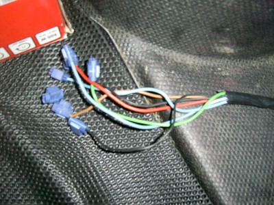

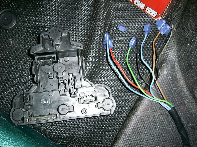

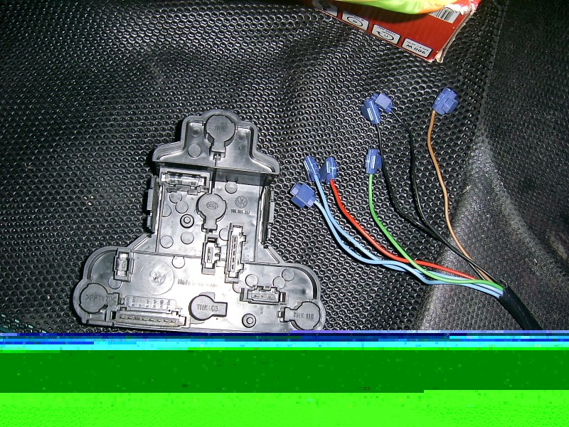

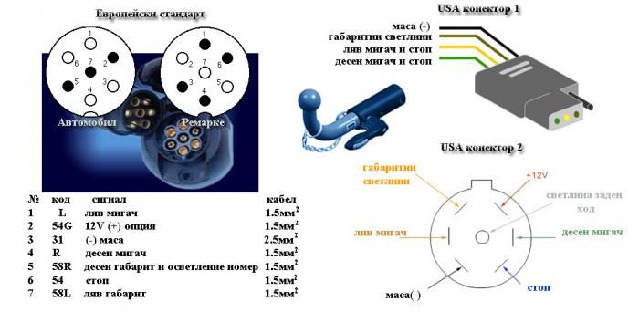

Снопа с повечето кабели е за левия стоп,а другия за десния. Предварително благодаря на отзовалите се !

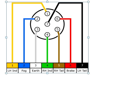

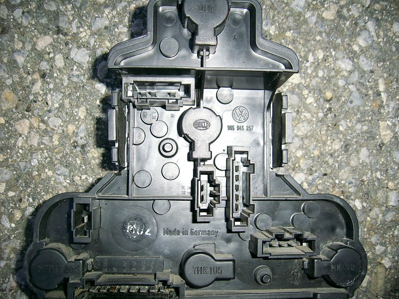

колега това е полезна схема,но на мен ми е нужно с тези мой кабели(от снимките)на коя позиция в платката да ги натаманя с кабелни обувки .... във външния куплунг(който е за свързване към ремаркето) са свързани кабелите,и предполагам са свързани по някакъв стандартcalidad написа:ето
