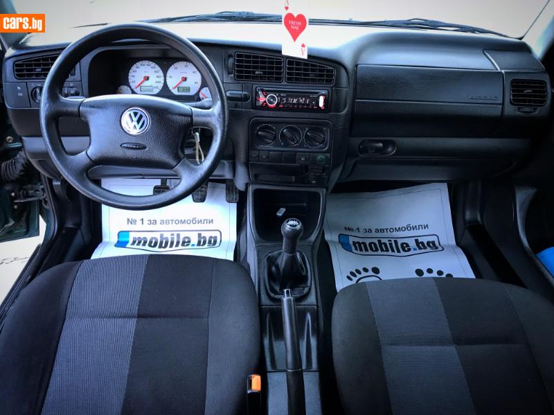

Привет колеги.Как може да стане подмяната на волан от голф 4 на голф 3.Като този от линка: https://www.cars.bg/offer/c2407690 . Благодаря предварително.

Тук може да почетеш...http://forum.vwclub.bg/viewtopic.php?f=11&t=148515&start=15.
Наред с трудностите по монтажа и с факта,че няма да имаш работещ еърбег,волан от Голф 4 стои супер грозно на живо...та ако ще да е трилъчевия.

Намираш волан от кабриолет-трилъчев.Той е като на 4ка,обаче става без приправяне. Модела на кабриото трябва да бъде-и аз не знам как се води-3ка ли 4ка ли.Отпред е 4ка,а отзад си е баш 3ка.Не знам дали ме разбра.
