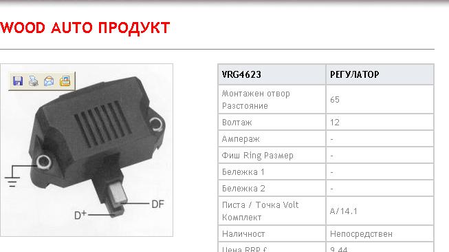

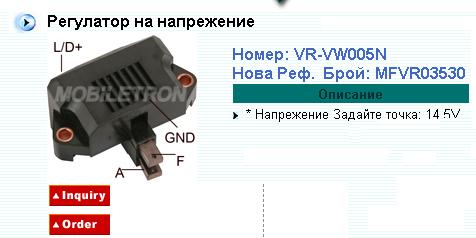

След известно търсене в нета видях това реле-регулатор на напрежението. Дали е същото?

i.e.i
Мнения: 2563
Регистриран на: Чет 28 апр 2005 9:51
Re: Проблем с алтернатора на ГОЛФ 2
Мнениеот i.e.i » Сря 04 авг 2010 6:58
Това е.Лошото е ,че цената на нов(истински) е 30+лв(колкото 2бр. за БОШ).
Стария не го изхвърляй(вероятно си работи),само му сложи нови четки(1лв+ 10min. )
