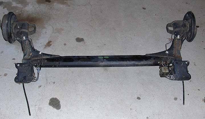

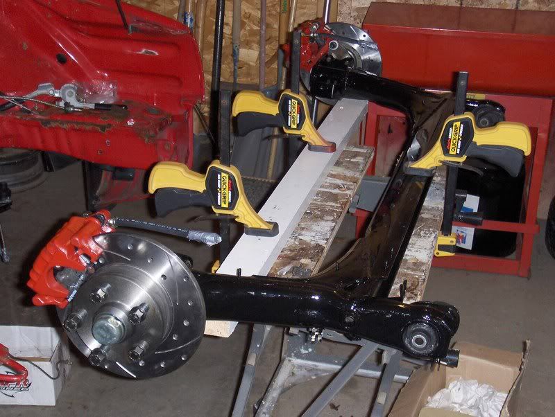

просто ние сме с главини отзад подобни на предните (пък знам ли ги може и да са същите)
открии 10те разлики
Syncro:
FWD:
