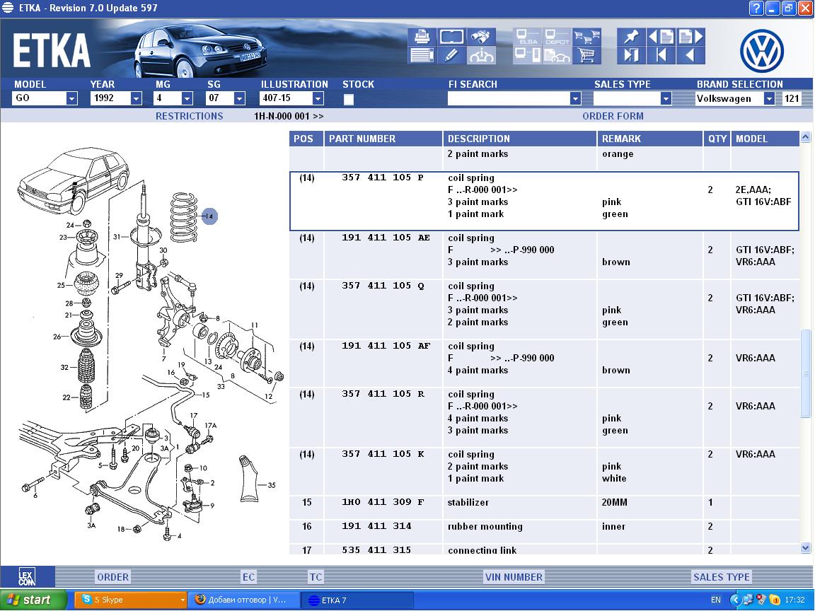

Това е за 93-та година.Кажи точна година,защото 95-та примерно ги сменят с други и се появяват и с 4 маркера за цвят :)
предни :

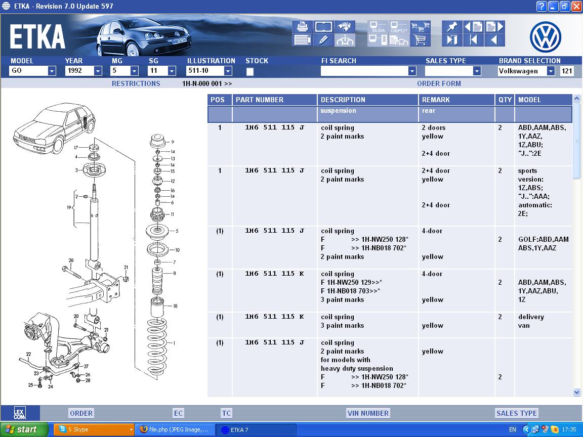

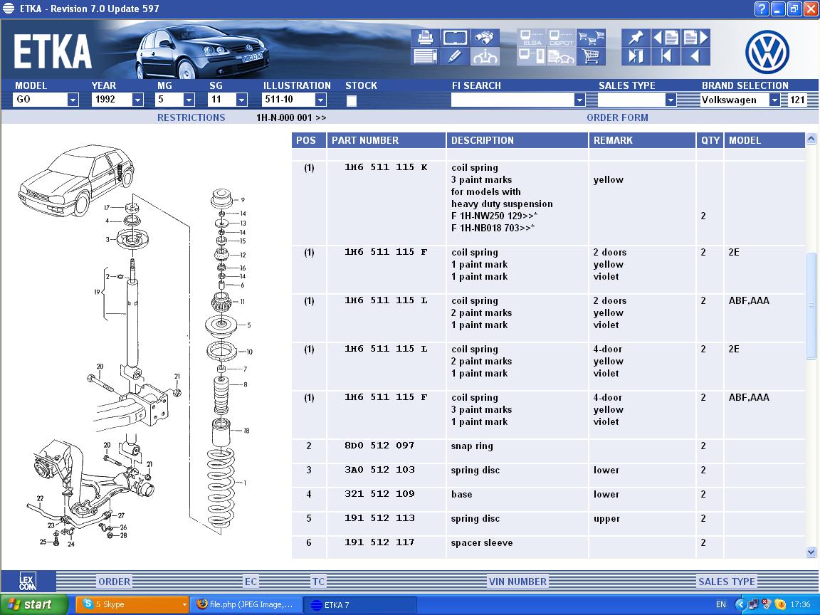

задните са на 2 страници :

Там дават две групи пружини за отпред - стандартни,които са 400 вида - с две,три или 4 цветни точки и различни цветове.Дават и другия вариант - Хеви Дюти окачване,което пак са 3-4 вида пружини.
За отзад са 800 вида пружините вече :)
