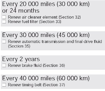

ВАН
Мнения: 227
Регистриран на: Нед 12 авг 2007 13:43
Автомобил: VW Golf II 1991 1.6 Keihin
Двигател: PN
Re: Колко често се сменя ангренажен ремък на Г2?
Мнениеот ВАН » Нед 18 яну 2009 21:09
60 000, според
Haynes VW Golf 2 & Jetta Service And Repair Manual
