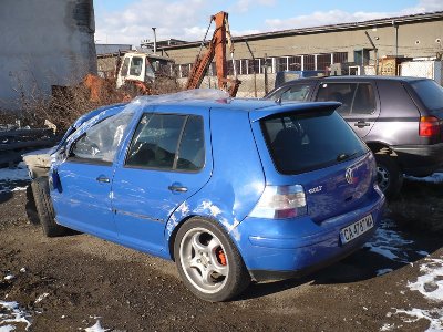

Гоня този ефект и визия : ( преди удара де...
Колко цола и широки са тези джанти ?
)Колко цола и широки са тези джанти ?
Re: Въпрос за изпъкнали джанти на Г4
Според мен са 17 на 225/45/17 но ЕТ-то е по-малко от стандартното ЕТ 35 според мен
