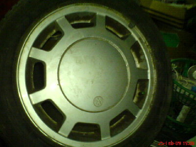

привет на всички.въпросът ми е следният:на тази джанта за Г3 по каталог дават да се кара с 195.50.R15 та питането ми е мога ли да сложа гуми 205.50.R15?ще има ли някакъв проблем?благодаря предварително :bowdown
снимакта е от обява във форума за което се извинявам на колегата

Джантата ще побере другия размер (205) Проблем ще е че при скорост 100 км/ч ще ти показва, че караш с 98 км/ч Това е само.

Аз 14-ките ги карам и на 185 и на 195 без проблем, така че на 15-ки, едва ли има разлика :wink:
