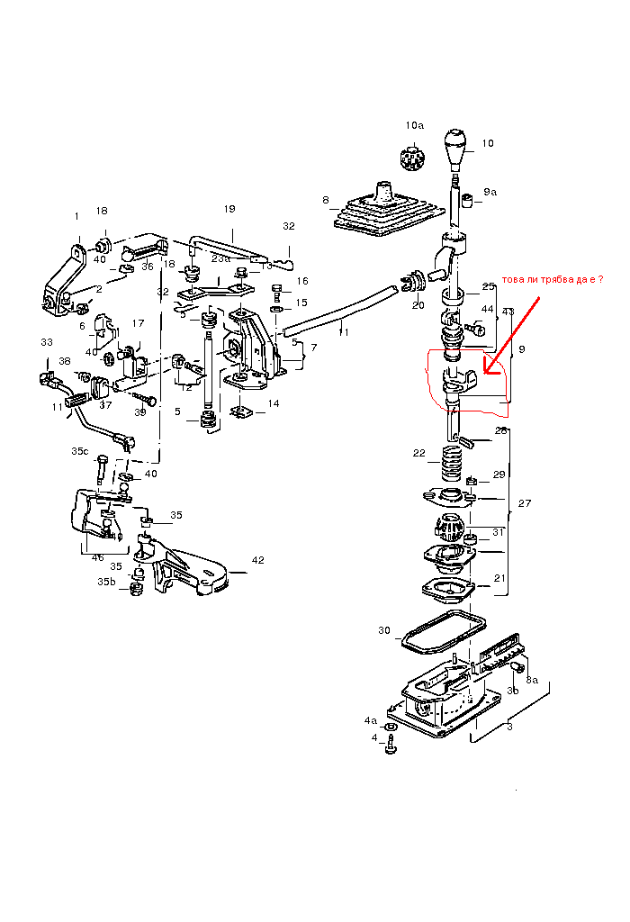

Ето нагледен материал за 1.6 на VW
http://www.vagcat.com/p/B110/121000.png
raffaello6
Мнения: 18
Регистриран на: Пон 17 ное 2008 19:11
Re: Скоростно кутия - проблем
Мнениеот raffaello6 » Нед 15 фев 2009 15:01
