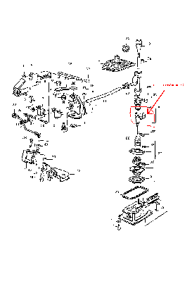

Имах го същия проблем... от фиксатора е износва се пластмаската която е на самия скоростен лост поне при мен беше така... огледай се някъде по моргите ще намериш... ако не свиквай и това е :)

Ето нагледен материал за 1.6 на VW
http://www.vagcat.com/p/B110/121000.png
