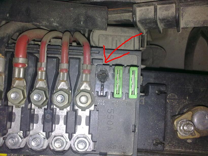

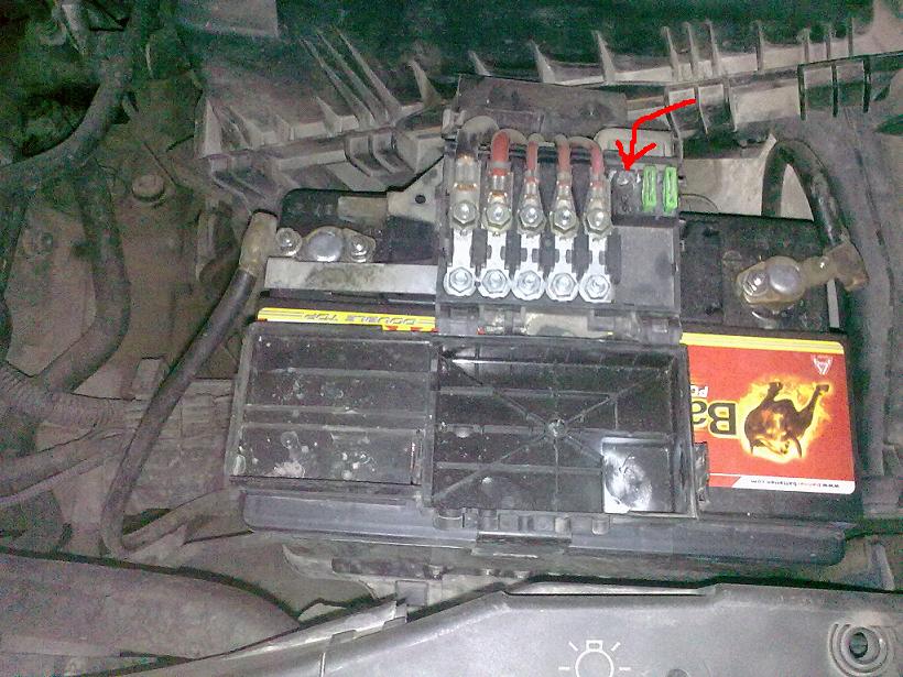

Някои да ми каже за какво е този Бушон ...

Вентилатор на радиатора.
Без него не ти тръгва перката.
Другите два до него са за ABS-а.

това са предпазители както казва колегата за вентилатора(и ),абс и др.зависи и от модела и годината колко кабели ще има.На мен ми се наложи да си го взема цялото ново.Не ми се рискуваше да се извежда бушон отстрани.

и на мен ми изгоря единия, положението е много прилича от онова на снимката... изчистих изгоряло място от отпадаци, сложих нов бушон и готово

И на мен същият бушон му беше нагоряло леглото и не правеше контакт. Първото нещо, което се случи беше, че климатикът спря да работи :). После в един хубав ден тръгна да прегрява и така докато се открие проблемът. Отидох при Никси и там Мишо ми го изведе отстрани специално тоя бушон. Направи го много културно и сега си карам така и проблеми нямам.
:да:
Какъв е проблемът при теб ?

при мен най-вероятно не работи перката на вентилатора но в това време няма как да разбера .. лошо е че ми гори и бушона за халогените .. трябва да видя дали горат и двата .. или просто е съвпадение ..

Тези бушони над акумулатора са по 32 ампера(ако не се лъжа толкова бяха)! Тоест си награвят стабилно и пластмасата сам виждаш на какво става. Така че веднъж като ти е разтопил легото е хубаво да го изкараш специално този бушон за перката острани с хубава силиконова букса, за да не ти прави проблем. А перката дори и в това време пак става да се провери дали работи. Седиш и чакаш на едно място и следиш температурата :). Все ще загрее достатъчно.
