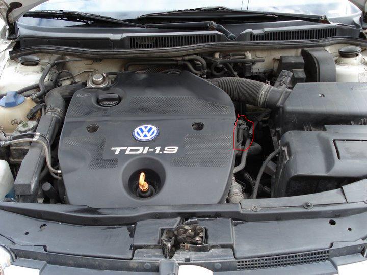

За какво са тея три кабела
Проблема е че видях че два от тях обвивката им се е стопила точно кадето са завити към некаква тръба
Сори за снимката ама мисля че се рабира за какво става въпрос
Мотора е 1.9 TDI 90 к.с. голф 4

Ако е това, което си мисля. Са подгревни свещи. Които загряват антифриза когато е студена колата. Ако греша ме поправете моля :bowdown

Доколкото знам подгревните свещи при дизелите подгряват горивото, а не антифриза ...

Има и такива за антифриза.Гого е прав.

gogo333 написа:Ако е това, което си мисля. Са подгревни свещи. Които загряват антифриза когато е студена колата. Ако греша ме поправете моля :bowdown
А защо са се стопили две от обувките нещо реле ли ги задейства
Какъв им и принципа на работа...

За това ще трябва да се изкаже някой, който има представа. Според мен може да са доста проблемите.
1. Лош контакт - примерно казвам.
2. Както каза нещо реле да се е сгъбясало.
3. Датчик, които ги изключва да не работи ... и т.н. неща които аз не знам и не се сещам.
Успех в отстраняването на проблема. Ще бъде интересно да споделиш като го откриеш :drunk

колега прав си, това са подряващи свещи на антифриза
проблема ти се решава с пиличка и контактен спрей
те се пускат от реле а релето от студения датчик

Patko написа:колега прав си, това са подряващи свещи на антифриза
аз ако тръгна да ги вадя от буксите ще се разпаднат пламасите на буксите на двете
а третата е ок
каде е това реле дай малко онфо

не съм сигурен каде е защото нямам такава кола под ръка, мога в понеделник да ти отговоря точно,
но релето ти трябва само в случай че искаш да го махнеш и това да престане да работи
релето не ти е проблема защото то неможе да пуска повече или по-малко, то или работи или не
то е и за трите свещи,
пробвай се да извадиш буксичките ако се строшат здраве да е
ако щеш лепи, заливай със топъл силикон, може и с тиксо да изолираш, а може и да си намериш от арабите ако толкова мн те бърка

на снимката се вижда кутията на релетата(2 са).точно до дебитомера
