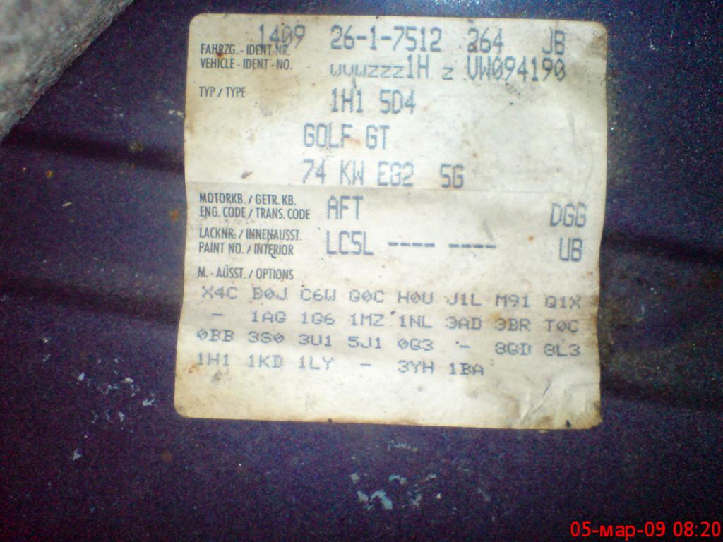

колега това са данните в багажника.знам 4е там някаде има информация за скоростите но не знам кое от си4ки 4исла е

Срещу кода на мотора AFT ти пише и кода на кутията а той е DGG
