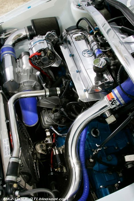

Направи ми впечатление на някои снимки публикувани в темата за предни кошове ,че доста от тях накрая на дясната част на стъпковия мотор имат филтри(спортни мисля) ,както и на капака на клапаните(предполагам ,че те са за картерната вентилация) ,но неразбирам каква работа върши накрая на стъпковия мотор:

Точно на снимката която си показал: ако го няма този филтър, в двигателя ще влиза прах когато клапана сработва.

е смисъл закакво се маха оригналната тръба от стъпковия мотор и се слагат такива филтърчета :)

А с каква цел е махнат оригиналния маркуч и е сложен филтъра ,каква роля върши или е само за красота? :)

През оригиналния маркуч колата изсмуква сама собствените си картерни газове, и ги изгаря в цилиндрите за екология. В тоя случай клапана е свързан преди и зад дросела, за да регулира празния ход. В случая от снимката клапана гълта пресен въздух отвън, и е необходим филтъра.
Я сега разкажи, защо са толкова интересни тея клапани и филтри, и кво сметаш да сделаш с колата си? :beer

Ще сменям тия дни стъпковия мотор и това ми стана интересно. Също разглабях преди време да чистя дросела и имаше доста нагар и масло засъхнало по самия дросел и по тръбата към въздушния филтър(където всъщност отиват мисля газовете отиващи в двигателя за изгаряне). Та за да избегна това мърсене на дросела и другите въздушни пътища мисля начин за отвеждането на тези газове и масло по друг начин. Варианта е и с oil catch can ,като цената с филтърчетата е еднаква(около 60лева има Кен в topspeed ,a толкова е и филтърчето K&N).Докато разглеждах решения из разни чужди форуми и нашия ми стана интересно за тези филтърчета.Айде при капака на клапаните го разбирам ,ама на стъпковото моторче ми стана чудно каква работа върши и имали някъв перформанс от него :)

Няма проблеми ,еднакви са ни проблемите горе-долу. Също така дали няам да може да взема един бензинов филтър(от тия малките с 2 изхода) да го сложа да служи нещо като mini oil catch can :)

Gigabyte написа: дали няам да може да взема един бензинов филтър да го сложа да служи нещо като mini oil catch can :)
Не, няма да стане. Филтъра за който говориш е с фин хартиен елемент, картерната тиня ще го запуши много бързо, ще прекратиш вентилацията и семерингите ще избият. Щом си ценител, купи си catch tank предвиден за целта. И мърлянето в тръбите и дросела ще намалее, да кажем.
