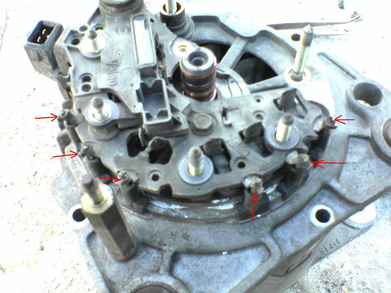

Здр.Трябва ли да се разпояват статорните намотки на алтернатора в случая ВАЛЕО за Голф ТДИ 96г.за да отворя самия алтернатор (корпуса).След като махнах капачката и четките забелязах ,че при отваряне се опъват и закачените изводи на намотката,които са и запоени и спрях до там щото не съм отварял преди.Престои ми смяна на шайба на пистов ремък (блокирал в двете посоки) и двата лагера- профилактично.

ако са запоени се разпояват,но обикновенно са заварени.тогава внимателно се срязат с сека4ки между диодния блок и жи4ците които излизат от статора ,така 4е да може после да се запоят.

Няма нужда да ги разпояваш.Намотките излизат заедно с изправителните плочки и се отделят от корпусите.Махни всички гайки от задния капак и после го отдели от намотките.След това отдели намотките от предния капак.И си готов за смяна на лагери.

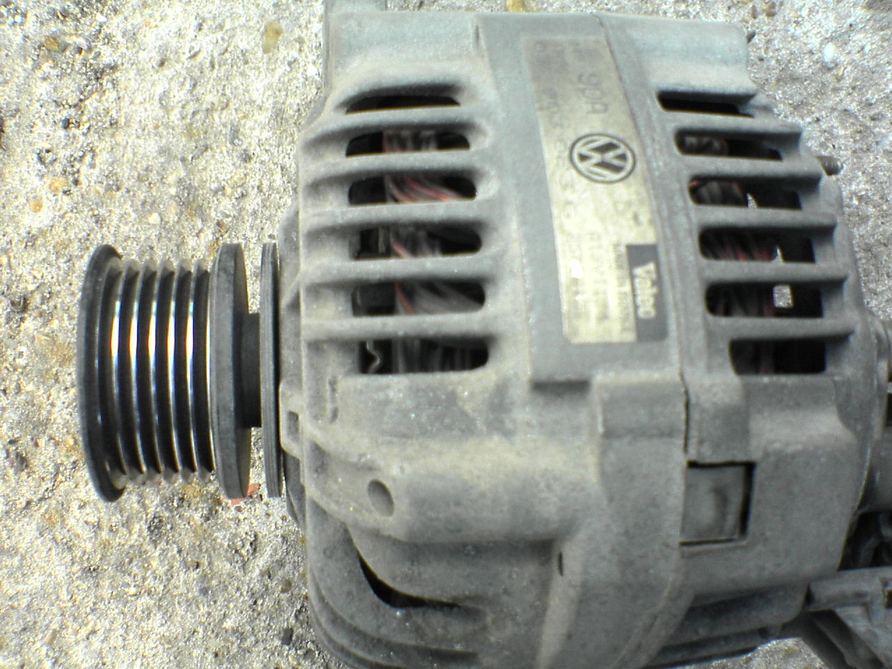

Шайбата може да се смени и без да се разглобява алтернатора.

Ето и няколко снимки на въпросните намотки и шайба.Със стрелки са посочени въпросните изводи ,които са видимо стегнати с клещи и запоени.До "vasseto" как се сваля щайбата без да се отвори самия корпус?

шайбата се сваля само с ударен пистолет или със специален ключ.шлицов отвътре-да задържа ротора и шестограм отвън за развиване на гайката,но намотките май остават на предния капак.
