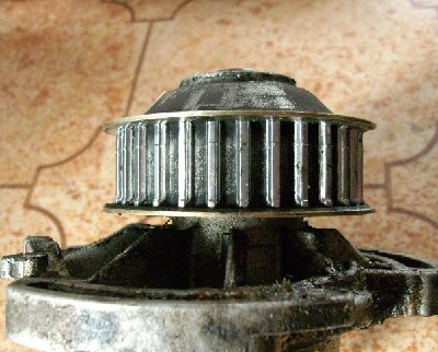

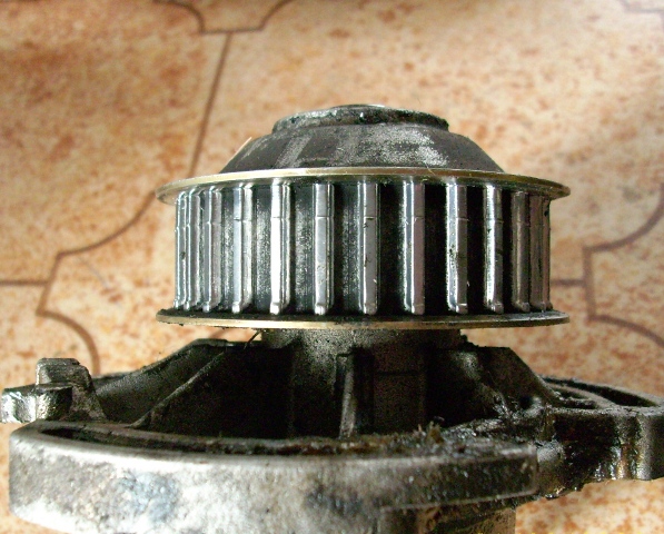

Привет колеги, може ли някой да каже коя от двете водни помпи става за моя Голф 2 - 1.3 NZ Digijet 1990г.

Според ЕТКА има три модела взависимост от номера на рамата:
1. 052 121 005 АХ
2. 030 121 005 L
3. 030 121 005 LX
Препоръчвам ти сваляш и отиваш с помпата в магазина.

Зависи от зъбите на ремъка- там е разиката.

caro написа:Зависи от зъбите на ремъка- там е разиката.
Ааа, аз видях, че на снимките има разлика в зъбците на 2те помпи, но ако само това е разликата, значи 2рата помпа с по-ситните зъбци ще стане (туко що отворих капака на ремъка и видях зъбците на моята помпа) :bowdown

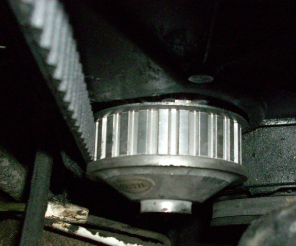

blue_shadow
Мнения: 875
Регистриран на: Съб 29 апр 2006 20:50
Местоположение: Велинград
Re: Водна помпа 2ка 1.3 NZ - коя от двете?
Мнениеот blue_shadow » Чет 02 апр 2009 21:30
Помпата е сменена успешно. Оказа се че, тази старата с тесните зъбци която беше, освен че беше износена е и неправилната (не знам кой карък "майстор" я е сменял)! Правилната помпа е тази със широките зъбци 10148.
Старата грешна помпа
Новата помпа KWP (Metelli)
