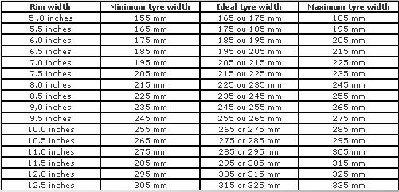

Колеги имам джанти 16-ки с ЕТ 35 . Искам да питам някой слагал ли е такива джанти с гуми 225 на 45/50 на ГОЛФ 4 . Въпроса ми е дали ще опират в калниците или някаде като завивам примерно. Максимално колко широки гуми мога да сложа ?!? Предварително благодаря :beer
П.П Голфа е с нормално окачване .

То хубаво ЕТто е 35 а J-я колко е? Смисал колко е ширината на самата джанта. Пак на самата нея си пише. :търсачкаа имаше такава тема колко може да се събере на Голф 4 най-широка!

7,5 J са широки колега

Sesko написа: Максимално колко широки гуми мога да сложа ?!?
viewtopic.php?f=5&t=64713&hilit=%D0%B3%D1%83%D0%BC%D0%B8+%D0%93%D0%BE%D0%BB%D1%84

Аз съм с ЕТ35 8.5J на 215 гума и малко ми остава да опра... ама не опирам :) а уж и ниско окачване имам/
