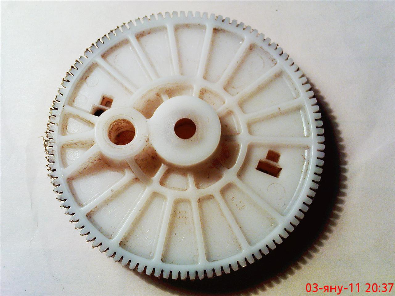

Ето в това зъбно е проблема, предполагам!
По периферията му има износени "зъби" и точно в този участък чистачката "забива".Продават се като ремонтен кит и струваше някъде по спомени от миналата година около 100лв.

мерси на всички...вече реших проблема...зъбното колело беше проблема и по точно отдолу контактите почистих ги и сега сичко е 6 eusa eusa eusa
