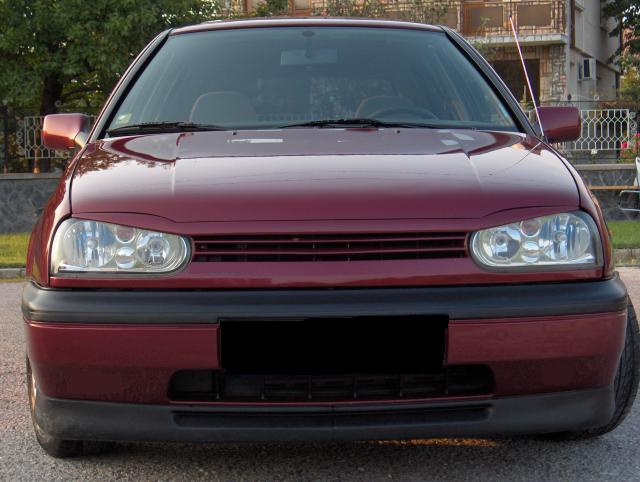

искам да постигна тоя ефект на бронята кои ше ми помогнете ми някои които е правел да покаже снимки

И все пак някой може ли да обясни как точно става и дали може да се направи в домашни усовия и каква техника е нужна :roll:

Подобна дебела пластмаса , поялник " за предпочитане с по голяма човка " , пореста алуминиева мрежа или медна тел за отвътрешната страна, кит без нишки според мен, шкурки няколко вида - колегите ще ти кажат от кой до кой номер, много старание и търпение, след това основа, боя и лак

Ами пистолета за горещ въздух вариянт ли е ?

неможеш да го запоиш както с поялник за пластмаса!
