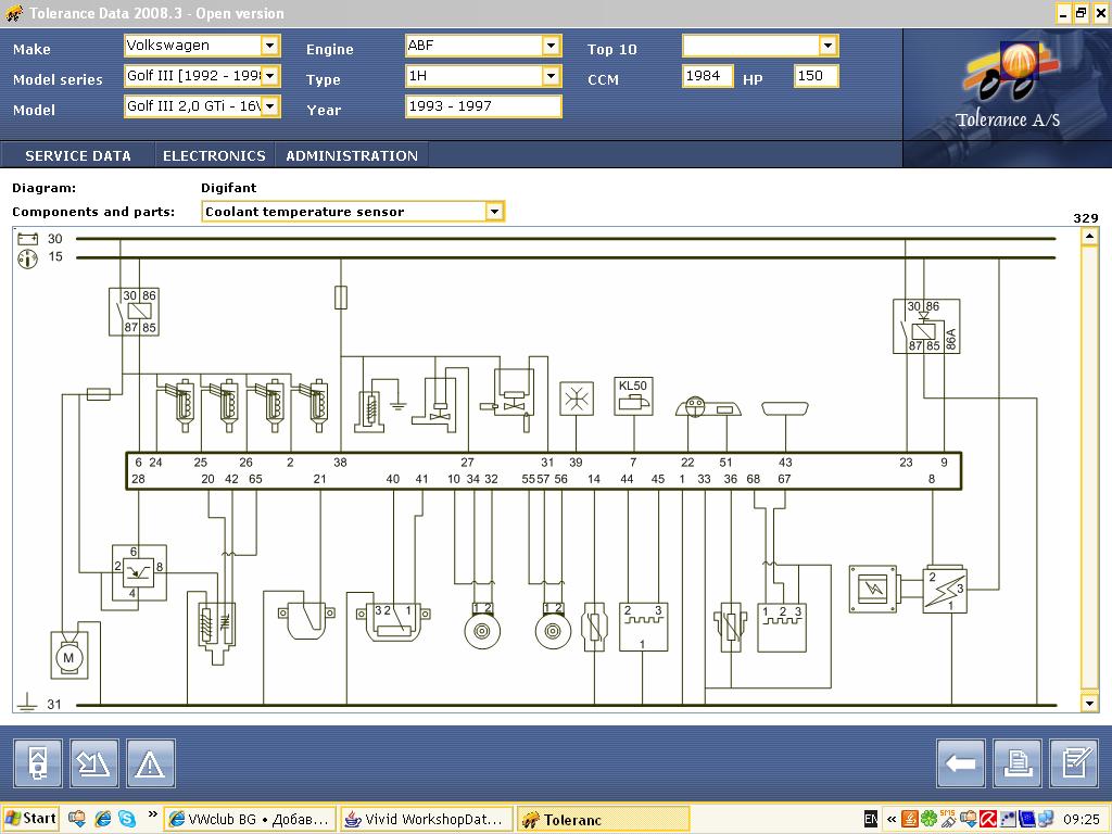

vipra
Мнения: 166
Регистриран на: Сря 01 фев 2006 21:15
Re: оборотомер
Мнениеот vipra » Пет 08 май 2009 7:50
rudoni написа:на някои G3 се взима от ЕКУ и трябва да пишеш типа ЕКУ за да ти определя пина на връзка.не се доверявай сляпо на auto date. има грешки и несъответствия!
ЕКУ SIEMENS 5WP4 201
037 906 024 G
другите обозначения са 4 01/96
00FI000004
GA00064 0006
rudoni
Мнения: 2091
Регистриран на: Пет 01 юни 2007 8:51
Re: оборотомер
Мнениеот rudoni » Пет 08 май 2009 8:29
тук трябва да е на 22 пин
van4ooo
Мнения: 1405
Регистриран на: Нед 13 юли 2008 19:16
Re: оборотомер
Мнениеот van4ooo » Пет 08 май 2009 20:26
след 95г го дава само един датчик B54 -CKP.
А взима сигнал за обороти от B33- според схемата.
а преди 95г. дава 2 сигнала от 1 датчик B54 и B75 са заедно а компа пуска информация на таблото колко са оборотите не деректно от датчика.
