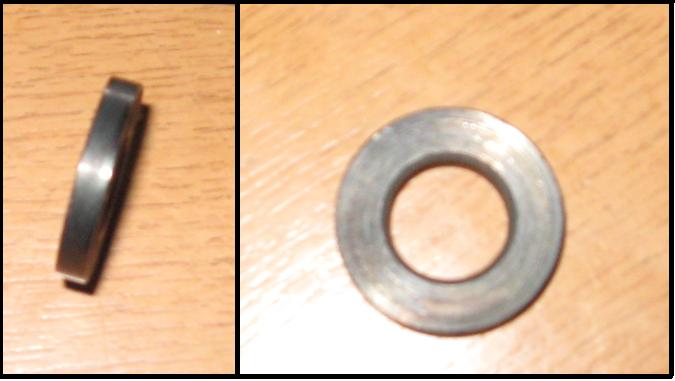

Re: Силен удар в задното окачване
Здравей колега,
Същия проблем имах и аз или отиди при стругар да ти врътне една стоманена шайба или намери по моргите.
Това е моята нова шайба брат ми м я направи
