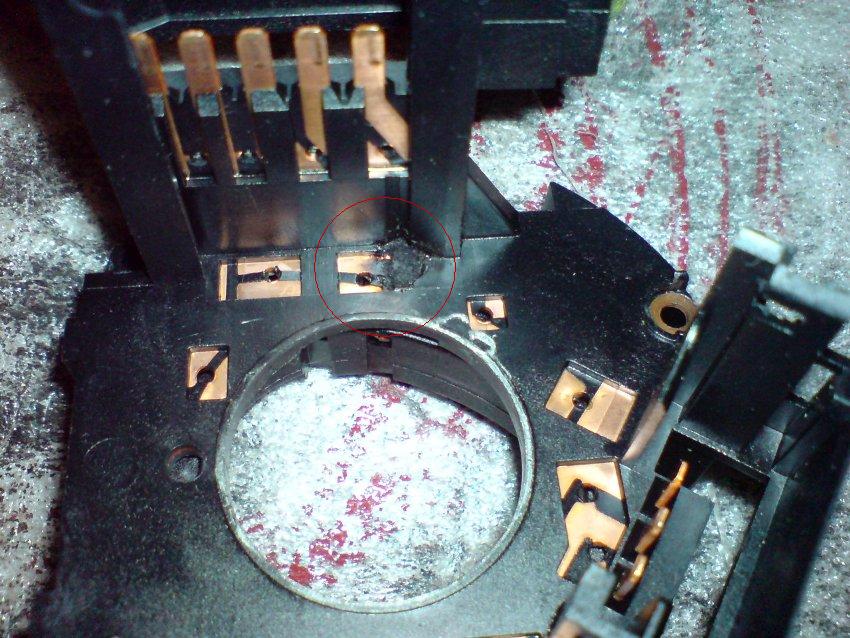

Пиша от името на ediface.Вчера като карал голфа и изведнъж от копчето за аварийките започнало да пуши и веднага изгасил.Колата не иска да пали като запали и угасва веднага.Бушона за чистачките е разтопен.Когато купи колата чистчаките работях 15 мин и бушона изгаря

И аз имам същия проблем. Днес даже пак ми пуши от някъде зад копчето за аварийните. Бушона на чистачките ми горя няколко пъти. От какво се получава този проблем и мога ли аз да си го оправя по някакъв начин. :roll:

beuchat написа:Бушона за чистачките е разтопен. чистчаките работях 15 мин и бушона изгаря
Защо ли?
viewtopic.php?f=5&t=87437&start=15
ПП Емо сменяй лоста на чистачките да не стане беля.Миналата год.без малко да запаля инсталацията.
А бушона на чистачките си го сменях на ден по два пъти.
