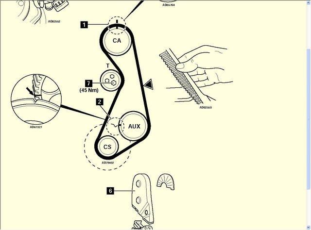

Колеги,след смяна на ремък на ангренаж на vw 3 с мотор /1.8 ААМ / , автомобила започна да загрява .Имам съмнение че е обърната посоката на въртене на водната помпа!
Моля ако някой може да ми прати схемата на ремъка за в.помпа!!

Водната помпа е свързана на пистовия ремък. Използвай търсачката има писано много.

Колега виж тази тема и я прочети внимателно.И аз го имах този проблем.Оказа се,че 1.5г. съм карал с обратно зацепен ремък.След като го зацепих както трябва всичко си дойде на мястото.

Ако каналния ремък ти върти водната помпа и се обтяга от алтернатора може да е обърната посоката.
Ремъка трябва да минава от долната страна на колелото на водната помпа - частта с каналите върти помпата а не гладката част.

ето схемата на твоя двигател
