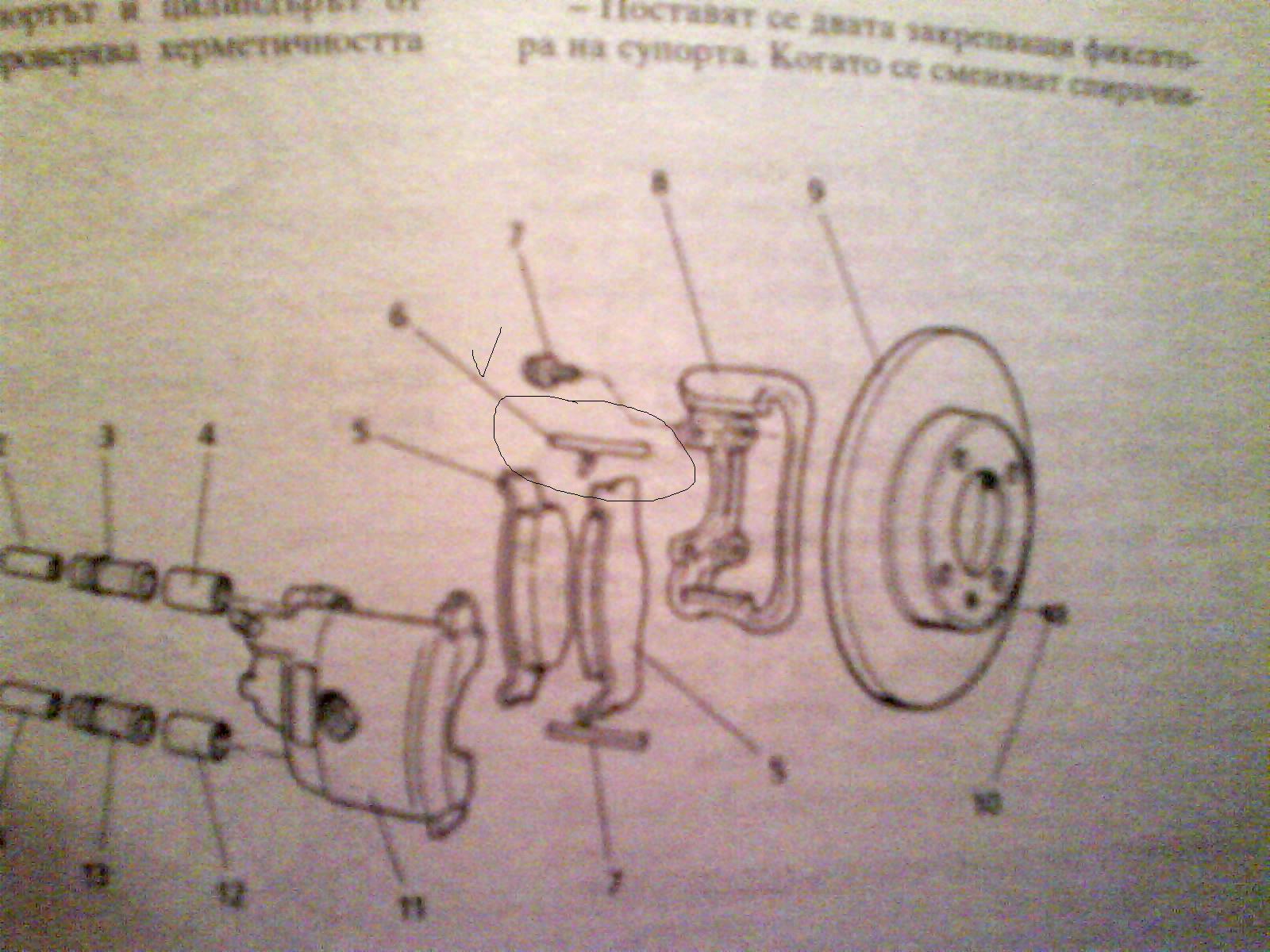

колега мисля че от това което е заградено идва проблема ти това са едни пластини които с времето се изкривяват и се чува дранчене . и при мен е така на моето венто . аиде дано сам помогнал с нещо .

Кой беше ...убавеца дето ти смени накладките без да постави пластинките :roll: ?

peleto861022 написа:колега мисля че от това което е заградено идва проблема ти това са едни пластини които с времето се изкривяват и се чува дранчене . и при мен е така на моето венто . аиде дано сам помогнал с нещо .
много хубав и полезен пост :) ще ги видя уикенда тея пластини
