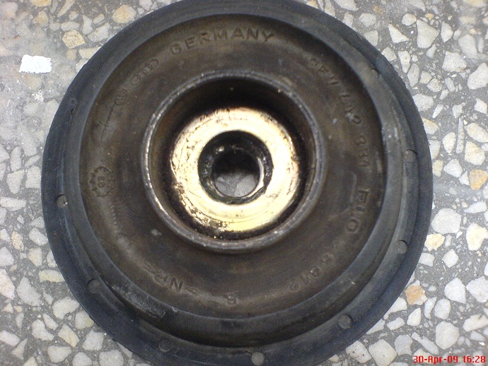

Мнениеот xalerrelax » Съб 23 май 2009 22:38
по лични наблюдения така наречения стар или по голям е по читав ето го и него сори ама на малкия не яоткривам снимката

аз мога да добавя цена на този тампон(големия-стария които колегата от горният пост е показал)
цена:15лв
