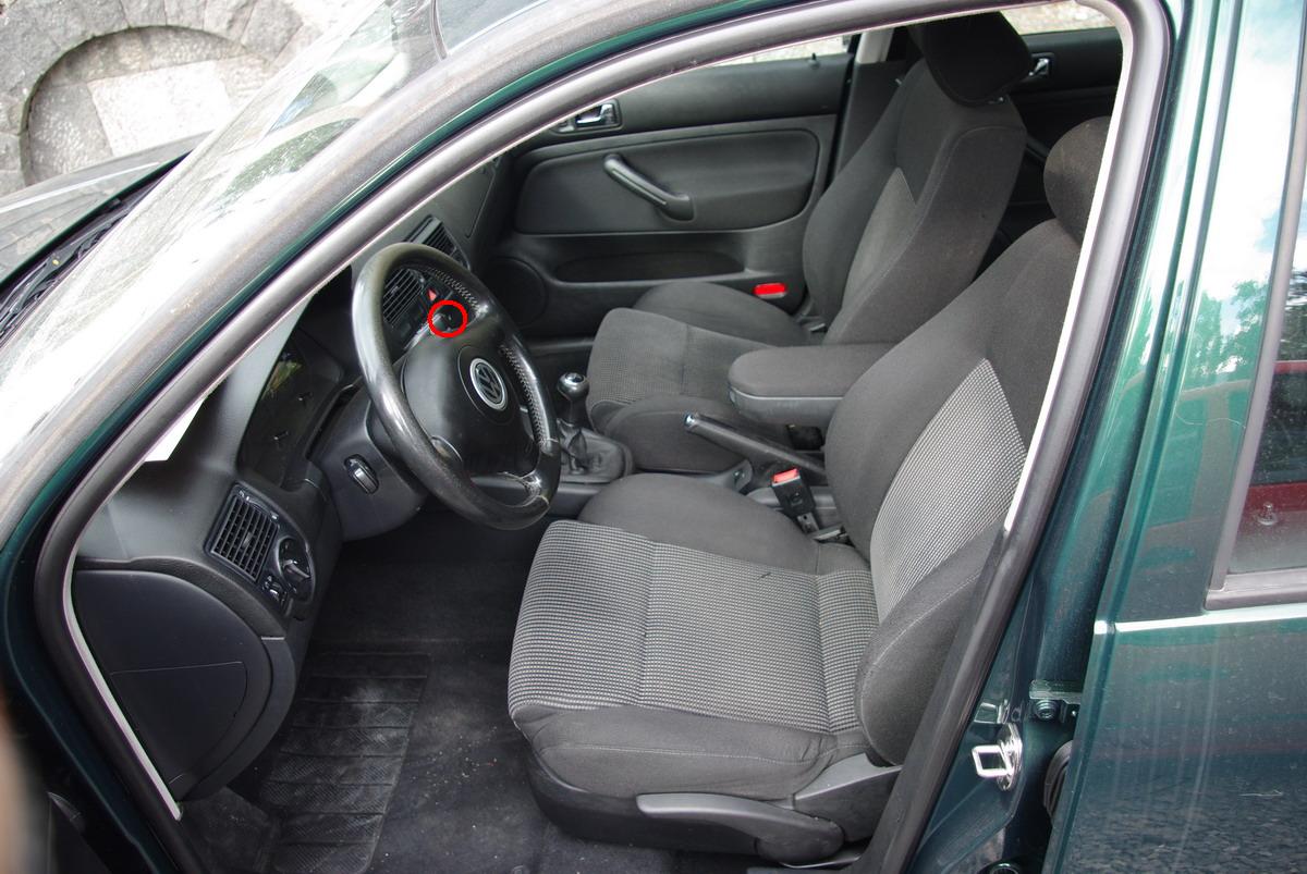

Може и да има, може и да няма ! Зависи какво ти е нивото на оборудване.
На лостчето за чистачките, накрая трябва да имаш един бутон .

С това лостче колега като го натиснеш сменяш показателите на мястото на часовника.И вече си гледаш кое за кво ти е

На лостчето за чистачките отстрани трябва да имаш копчета ако имаш борд.к.
Ето тук :

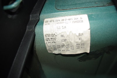

Това може да провериш като вдигнеш кората на багажника и от ляво при резервната гума има една хартиена бележка. Там е цялата информация за колата ти. Имаше някаде по форума и списък с кодовете, кое какво значи.

Мнениеот askin » Чет 28 май 2009 21:16
houzeboy написа:Това може да провериш като вдигнеш кората на багажника и от ляво при резервната гума има една хартиена бележка. Там е цялата информация за колата ти. Имаше някаде по форума и списък с кодовете, кое какво значи.
да колега видях че имам , ще потърся какво значат цифричките. Между другото на VAGCOM виждам разход (литра на час - малко е тъпо).
Кат нямам бутон дали мога с ВАГ КОМ мога да направя вместо часовника да ми показва средна консумация, един вид да превключа ама не с бутона ами софтуерно? почти съм сигурен че трябва да може
