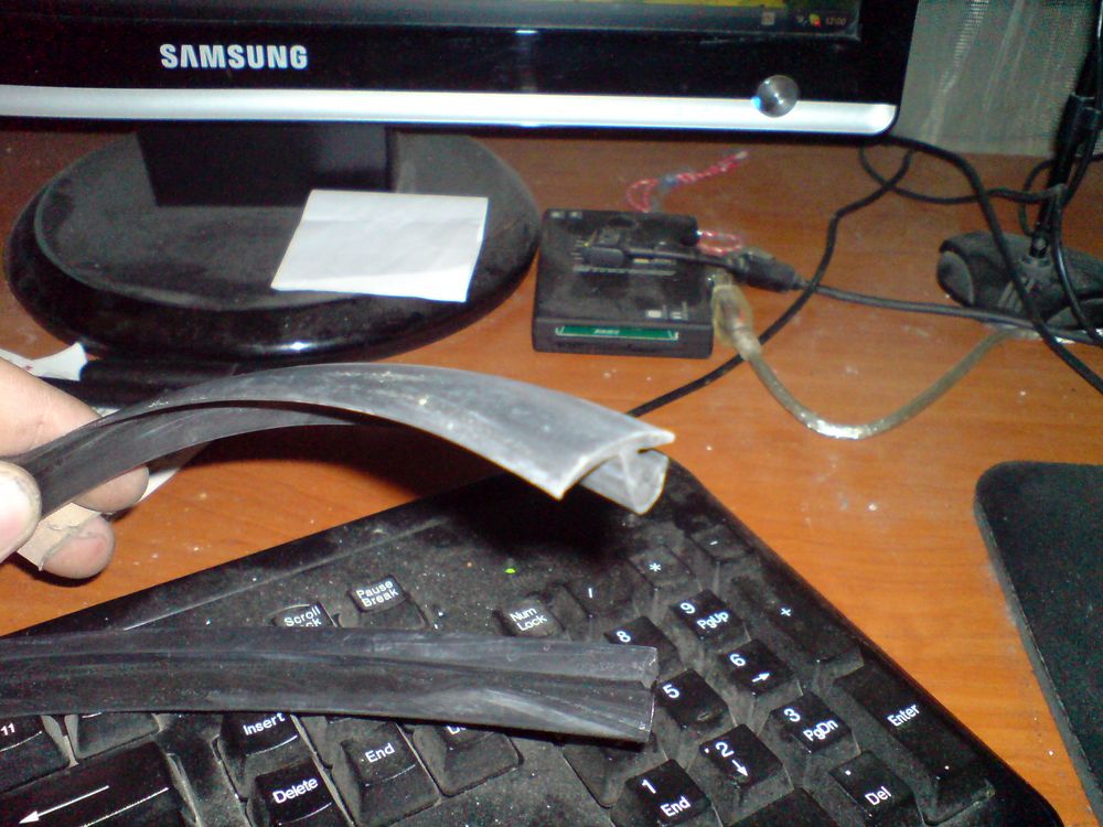

Колеги ходих до 'Кобра' и купих уплътнение №14 2лв метър!

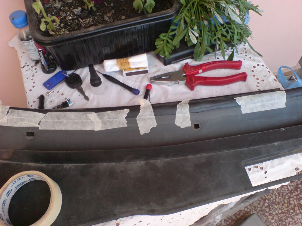

Как се маха самата кора под чистачките,че искам да си почистя мястото около моторчето за духалката.Има листа под него и ме дразнят.До колкото виждам има някакви пластмасови болчета,но не мога да ги развия или да ги извадя по никакъв начин.Искам поне тази половина която е над това казанче да я махна.С оригинален поленов филтър съм

болтовете се дърпат с отвертка ,наи добре 2,едната надига ,другата върти

колега,кората под чистачките се маха трудно,трябват ти клещи и отверка,подпъхваш с отвеката под пластмасовия болт и като излезе малко го хващаш с клещите и дърпаш.Риска да се скъса (все пак е пласмасов)не е малък.Аз поне така я вадих кората,може да има и по-лесен начин,някой колега ако знае да каже

Единственият по-лесен начин е да ги смачкаш и изкормиш с клещите, тия болтове са абсолютно извращение
Добре че в едно магазинче в Пловдив ги намерих по 1,30лв бройката. А отвора на вентилаторчето го закрих с чорапогащник няколко ката, защото хич не ми се понрави цената на разните филтри за аспиратор. Една прашинка не е влязла оттогава.
