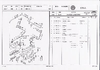

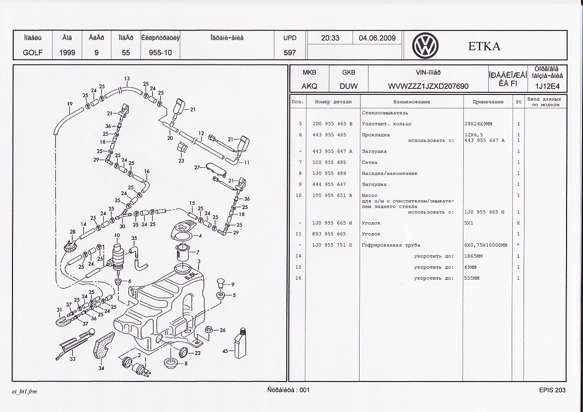

трябват ми схеми за казанчето за вода на голф 4 тди 98г. подробно всяко нещо как се свързва помпичката към казанчето с какво и така нататак .... защото немога да си свържа помпичката към казанчето ходих в VW ама от там ми давам някво уплатнение което не става за това казанче много е малко и напрао пода през дупката на казанчето .... някои ако има 5,5 литра казанче ако може да го снима да видя как е разположено да не да е сменяно моето макар 4е се съмнявам .... защото на схемите които ми показват в VW ми дава че помпичката се намира от задна страна на казанчето а на моито е от преде кам фара

кОлега продават тапи точно за там 3лв. в юнитеид
иначе е така 5.5л. казанче е за две помпи 1за стъклата 1за фаровете аз съм така тази която е към фара е за фаровете и доста серазглобява зада се махне казанчето.тапата е с номер444 955 647 , а оплътнението е 2D0 955 465 B

а все пак да попитам каде се слага другата помпа тази за фаровете дето викаш колего щот на скицата не виждам място за нея нипо пък на самите фарове невиждам от каде може да праска вода за тях

На мястото на тапата с номер 9
