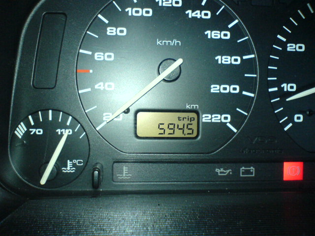

здравейте на всички,аз съм нов във форума но прочетох доста мнениа по разни вапроси и останах с доста добро впечетление.И аз естественно имам проблем и ми ште да чуя ниакое и друго мнение,понеже обиколих 2-3ма "маистори" и съм меко казано краино разочарован,а отгоре на всичко си им плаштам и пак ништо.Та проблема е следниа карам голф3-1,4 м.и. , та загриава,в града дига 100 градуса 1-2 светофара и ги е дигнал (нормално ли е?).А на нагорниште стига и 110 гр. и губи мошност, бе тръгва на зад.И всичко тва го казвам и на "маисторите"-смениха термоста,датчика на радиатора (за перката),казаха че повече не могат да направиат и тва е.Следваштиа МАИСТОР каза че ште почисти радиатора да не би да е задръстен - и след тва пак съштото.Ако някои може да даде съвет моля да пише.Благодаря предварително.

Провери си в сервиз гарнитурата на главата.Ако е Ок проблема най - вероятно ти е водната помпа. :012:

а провериха ли да не заминала гарнитурата на главата, дали вярно показва уреда в купето?

гарнитурата е сменена главата е шлайфана.... и водната помпа е сменена преди 10-15000км.там някаде несам мн.сигорен,освен пак да е издала багажа.Как може да се останови дали е тя???
