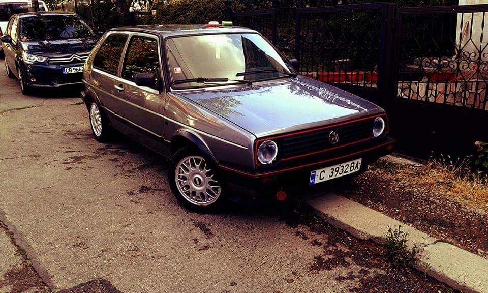

Здравейте колеги, решил съм да сложа на "дядо Гого" глава от 1.8 129 к.с. (Pl код на мотора) на 1.6 75 к.с. EZ като използвам блока на 1.6, ще му сложа бутала от 1.8 ADL. Проверил съм доста от частите тоест гарнитурата на главата е еднаква, трябва да сменя зъбното колело което върти ангренажния ремък и още малки подробности. Питането ми е някой захващал ли се е с подобно нещо?! Ако някой знае нещо ще съм много благодарен.
П.П. Колата ще е с двойни карбуратори делорто DHLA 40 R.
