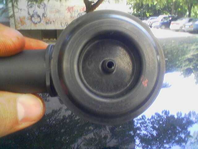

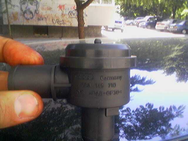

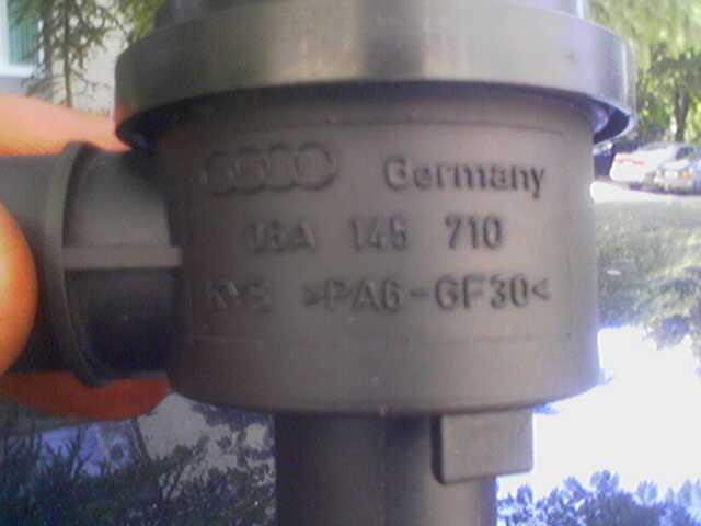

Мнениеот ELFA » Вто 16 юни 2009 7:32
Ето снимки:
Garion
Мнения: 145
Регистриран на: Вто 15 апр 2008 11:33
Re: Какъв Blow Off за Golf 4 1.8T
Мнениеот Garion » Вто 16 юни 2009 8:23
ELFA написа:Как мога да го проверя дали работи правилно?
Колега, натискаш пружината с нещо, докато е натисната си слагаш пръста на малката тръбичка
и отпускаш пружината. Ако прави вакуум значи е наред, ако не - вземи си diverter valve
(така се казва) със същия номер, но да завършва на 710N - тях ги водат подобрени и здрави.
Vizor
Изгубена душа
Мнения: 12509
Автомобил: Subaru Forester XT
Мнениеот Vizor » Вто 16 юни 2009 8:42
аз знам какво ти представлява блоуоф-а :) имам един такъв в багажника..
за да съска значи изпуска в атмосферата! и входа и изхода ли са му сложени някъде? имам в предвид и 2-те ли си имат тръби ?
щото ако изпуска във въздуха ще ти дава грешки компа (boost leak) и няма да ти върви добре колата
ELFA
Мнения: 120
Регистриран на: Сря 09 юли 2008 10:43
Мнениеот ELFA » Вто 16 юни 2009 9:03
И в трите му входа си влизат маркучета(няма празен вход-изход).Съска като сменям скоростите и особенно ако съм я понастъпал и сменя.Закачана е много пъти,но не е излизала грешка(поне не за този клапан).Във вървенето също няма някъква промяна,само в разхода последно време ми се струва!?
