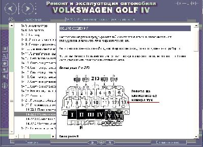

Някой да знае къде се намира релето за климатика за МК4?
Колата е 1.9 ТДИ AHL мотор.
Мисля от там идва проблема.

Значи, имам една схема, но го има само мястото, където седи релето, но номера на въпросното го няма :(
