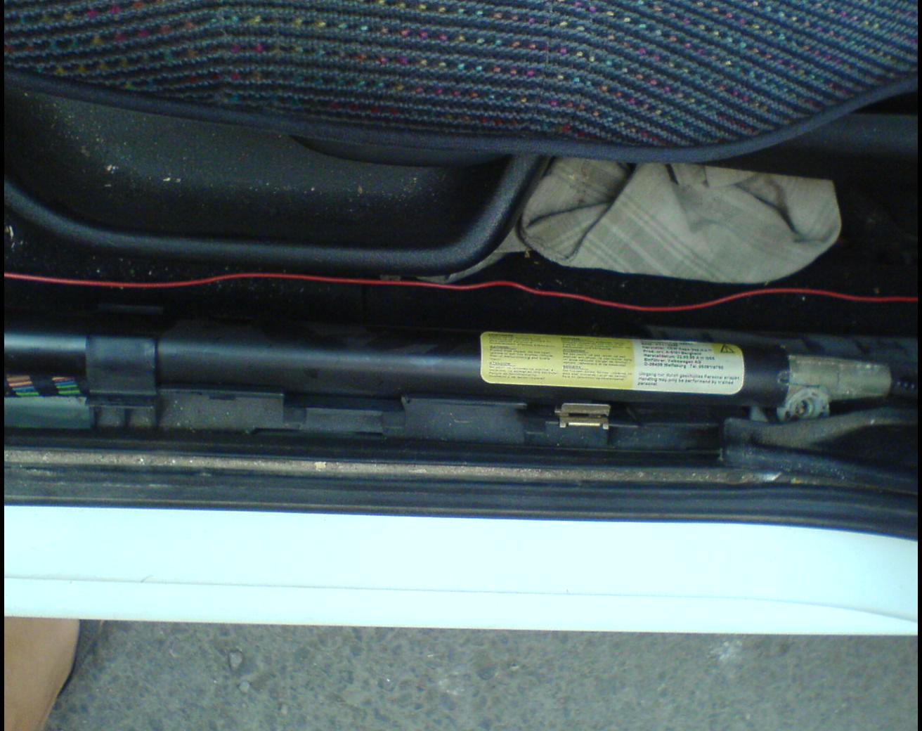

Здравеите колеги.Предварително се извинявам че темата ми може да нее за тук но се надявам някои да ми отговори на вапроса.Вчера си взех сд плеар за гплфа.икато взех да разглпбявам корите на прага от лявата страна от кам шофиорската седалка се нат1кнах на един елемент които идея си нямам за каквое помислих че е нешто като ампула за аербек а моя голф 3 няма аербеци някои колега ако знае какжо е това и за какво слуйи неками пише предварително благодаря ето и снимка

прилича ми на пиропатрон за натягане на коланите при удар. :screwy

Някъде пише ли VW на този "елемент"?

Пиропатрон за екстремно обтягане на предпазните колани
Нямам идея дали е свързан с въздушните възглавници или може да се поставя и без тях.При мен са и двете

Това е точно пиропатрон за обтягане на коланите при удар. Поставя се и на коли без аirbag.

Каспър написа:Това е точно пиропатрон за обтягане на коланите при удар. Поставя се и на коли без аirbag.
Точно. И като бараш около него си имай едно на ум, че стават инфекции...

аз също имам пиропатрон и нямам еърбеци.

И на мен ми прилича на пиропатрон ,а вярно ли е ,че като
се задайства и трябва да се подменя !

Вярно е. :wink:

passat123 написа:И на мен ми прилича на пиропатрон ,а вярно ли е ,че като
е ти нищо не каза...
вярно ли че като гръмне пушка, требе да смениш патрона, та да гърми пак, или продължава да си гърми? mhihi
Тук малко не съм съгласен, моята имаше еърбеци и пиропатрони. Г3 97г. GTI

Колегата няма предвид, че се поставя "САМО" на коли без еърбеци, а че се поставя "И" на коли без...
