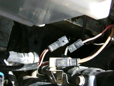

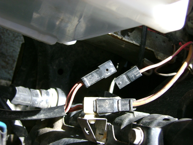

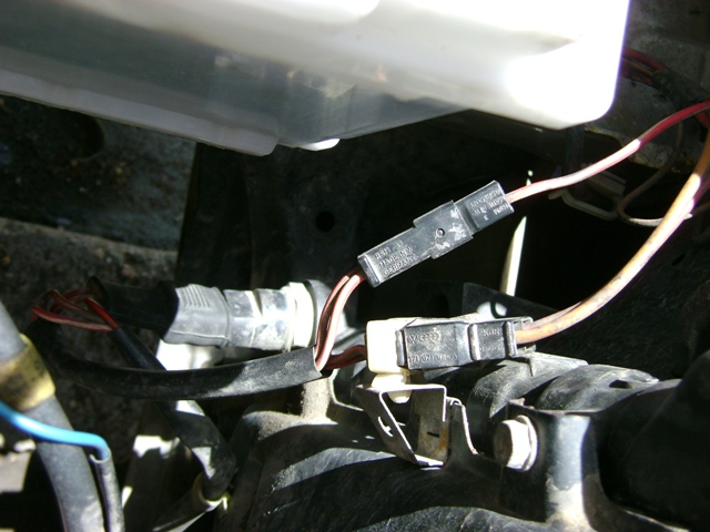

Имах същия проблем, след като изгася колата перката въртеше 1 час понякога и повече.Разгледах няколко голфа с различни двигатели, и установих, че при моя Г2 1.6 мотор RF от датчика на радиатора един от кабелите има разклонение и отива в купето. Намерих разни схеми и се оказа, че в купето има някакво реле, нещо като реле за време. И понеже на пет други голфа не видях изобщо такъв кабел към купето просто го разкачих без да търся релето и да го сменявам. Проблема изчезна, ако и при теб е с такава конфигурация разкачвай го и си готов. Ето снимки да видиш по-добре за какво става въпрос.
