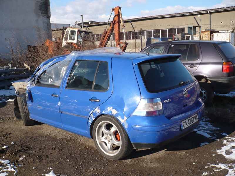

Гоня този ефект и визия : ( преди удара де... mhihi )
Колко цола и широки са тези джанти ?
morfei1
Мнения: 5670
Re: Въпрос за изпъкнали джанти на Г4
Мнениеот morfei1 » Сря 24 юни 2009 22:57
Според мен са 17 на 225/45/17 но ЕТ-то е по-малко от стандартното ЕТ 35 според мен :roll:
