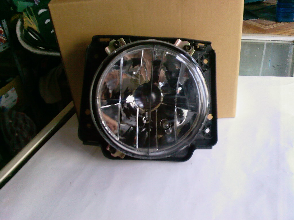

Такаам.Значи аз взех някакви кристални (така се водеха :lol: ) с кръстачка,но бяха с пластмасов рефлектор :shock .Нищо сложих ги пуснах светеха доста прилично,но на третия ден им се стопи рефлектора :shock :shock :shock и взех,че от тези и мойте оригиналните си направих кристални фарове хоум мейд :)
Свалих кристалното стъкло и кръстачката и си ги сложих на оригиналния ми МЕТАЛЕН рефлектор :) Разлика колега мога да ти кажа 100 % имаше и то доста добра :) Много силно светеха и то с обикновенни крушки :)
Китайския фар с пластмасов рефлектор :(
Оригиналния рефлектор вече с кристалните стъкла и кръстачките ;)

Твоят рефлектор, не е ли гладък :screwy Малко си се пообъркал, аз мисля, че с този рефлектор и това стъкло няма как осветеността да е добра. Просто при гладкия рефлектор оребреното стъкло играе ролята на "рефлектор" и разпръсва светлината. А при прозрачното стъкло самият рефлектор играе ролята на "разпределител" на светлинния поток със своя релеф. :beer

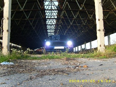

Тогава взимай кристални фарчета цъкаш им едно ксенонче и после ше видиш какво става всеки ще ти примигва да превключиш на къси mhihi
ето виж ефекта :
