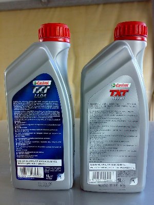

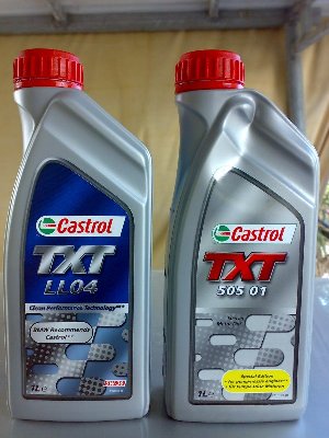

Добър вечер колеги! Днес смених маслото на голфчето,първоначално му сложих: Castrol TXT 505.01 5W-40 А днес му сложих: Castrol TXT LL04 5W-30.Двигателят тик-така като часовник след смяната няма никаква промяна,даже ми се струва че попушва и по малко след подаване на пълна газ което е нормално.Въпросът ми е дали след време може да окаже някъв дефект на двигателя ?!

Това масло дето си го налял по принцип е за двигатели на БМВ с удължен сервизен интервал. Не пише да е сертифицирано по стандарта 505.01. Това не е гаранция де, може и много хубаво да се отрази на колата, но аз не бих рискувал да го оставя...

theraven написа:Това масло дето си го налял по принцип е за двигатели на БМВ с удължен сервизен интервал. Не пише да е сертифицирано по стандарта 505.01. Това не е гаранция де, може и много хубаво да се отрази на колата, но аз не бих рискувал да го оставя...
Добре де еми ако го сменя на 10 000 или най-много на 12 000 километра както правя обикновенно ?! В момента голфчето хвърчи яко
