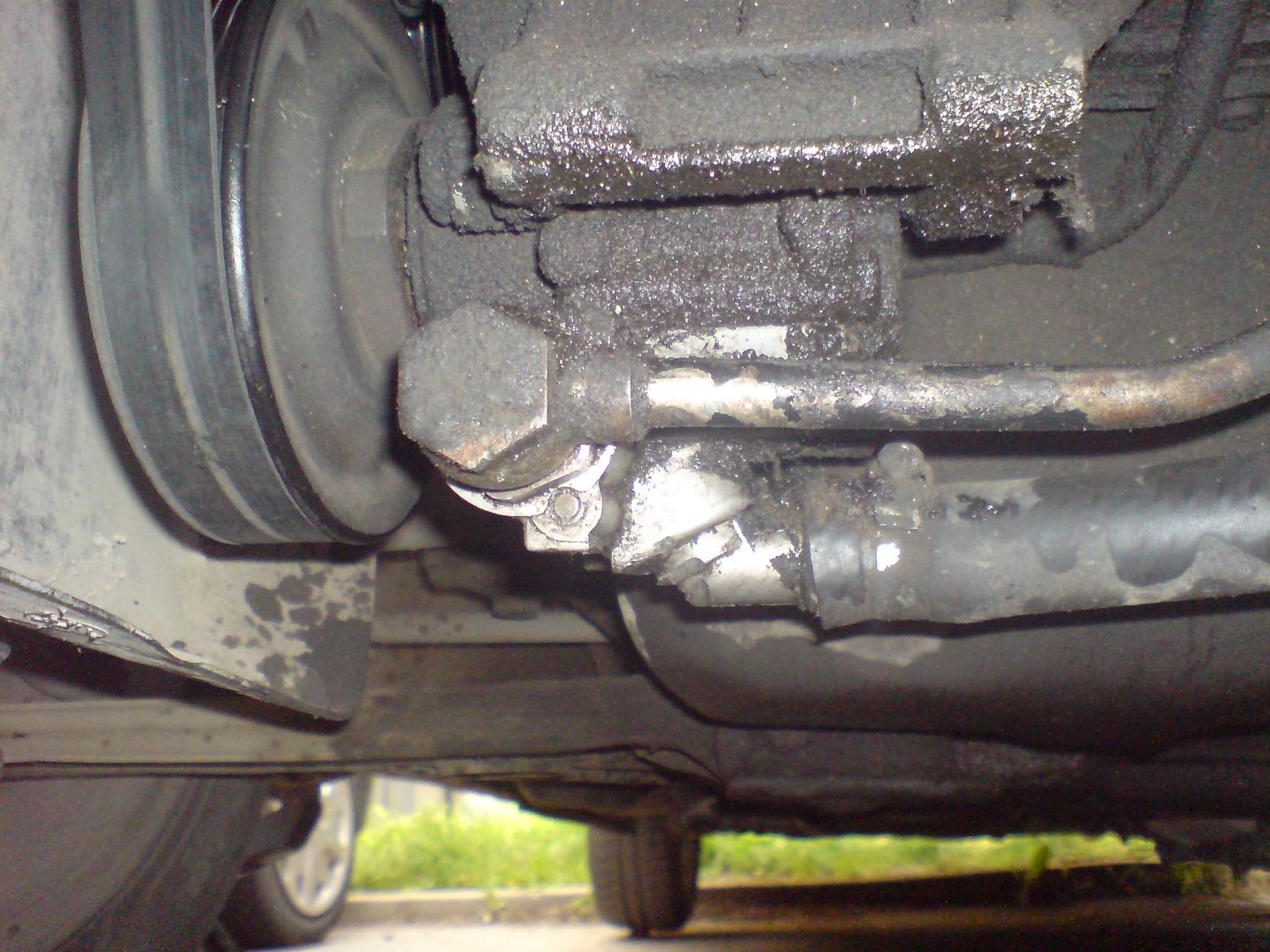

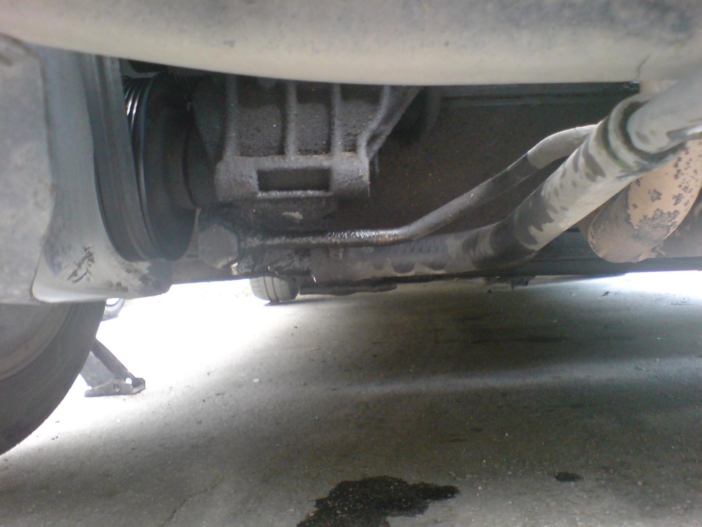

Днес имах малко работа из кваратала и като се прибрах и паркирах видях че обилно тече масло, нямам представа защо не съм я удрял никъде, тече само при запален двигател.

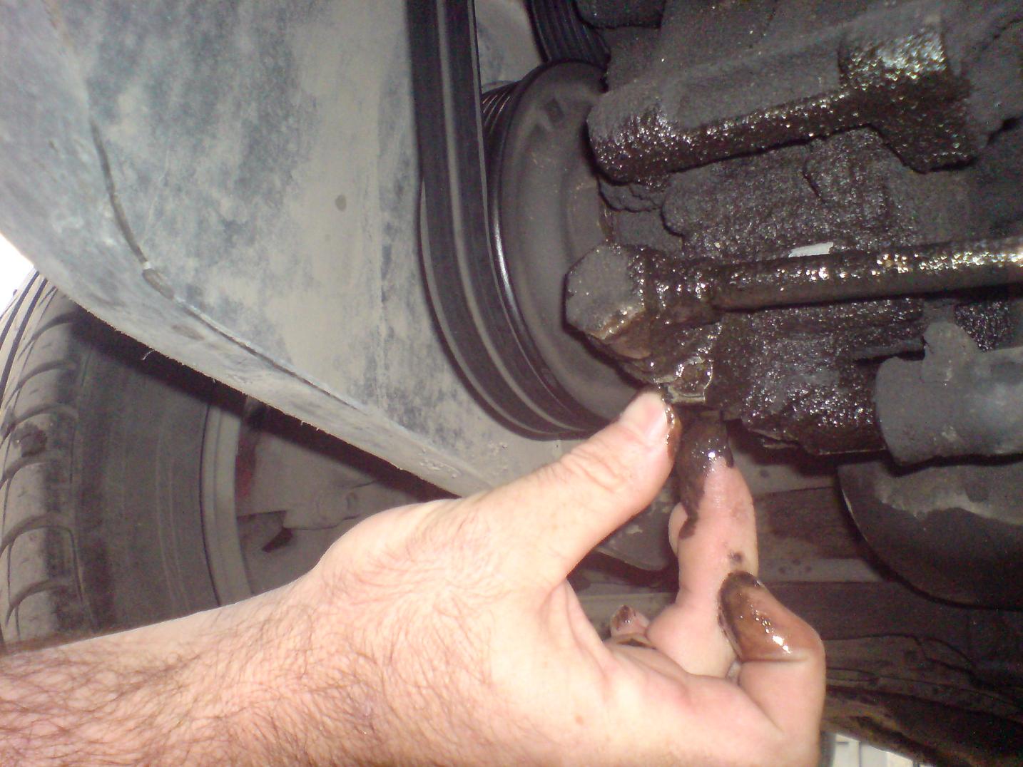

ами колеги проблема е решен един болт отдолу неразбирам точно какъв е трябжало да баде затегнат от него е текло там е за хидравликата, а сащо 1 вапрос кво да сипя сега в резорвара на хидравликата май че спирачна течност се сипва но не съм сиг.
