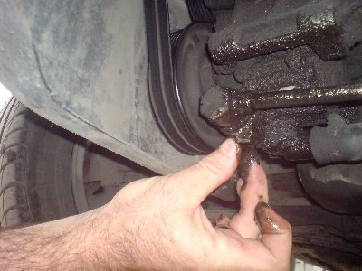

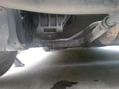

Днес имах малко работа из кваратала и като се прибрах и паркирах видях че обилно тече масло, нямам представа защо не съм я удрял никъде, тече само при запален двигател.

Погледни си датчика на маслото.На мен оттам ми течеше - нов е 7-8 лв.

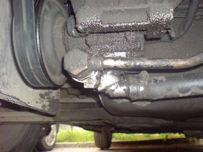

ами колеги проблема е решен един болт отдолу неразбирам точно какъв е трябжало да баде затегнат от него е текло там е за хидравликата, а сащо 1 вапрос кво да сипя сега в резорвара на хидравликата май че спирачна течност се сипва но не съм сиг.

не спирачна - хидравлична течност . на капачето даже трябва да пише точно какъв вид

Dexron-синтетично,зелено.1литър+малко за всеки случай,мисля да стигне
P.S.:По принцип оригинала е G002,но май не се произвежда,G004 e наследника-от Еуратек(Шкода)е някъде 20-22лв.литъра
