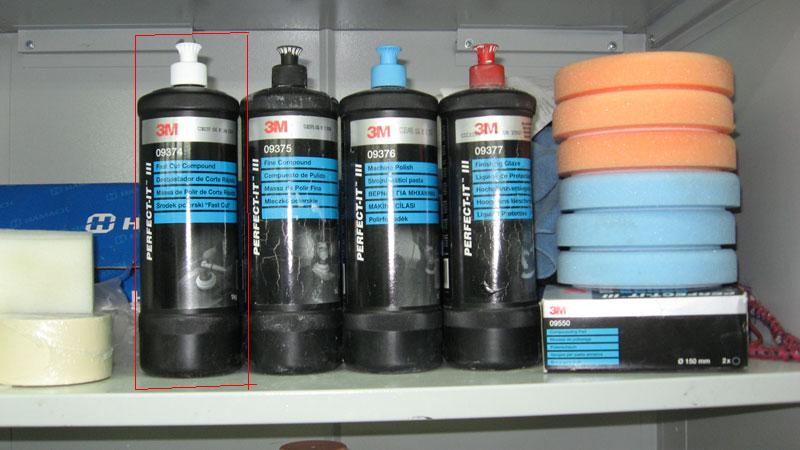

Мнениеот koby » Пет 17 юли 2009 11:04
тази е мнго добра ползвал съм е много пъти
