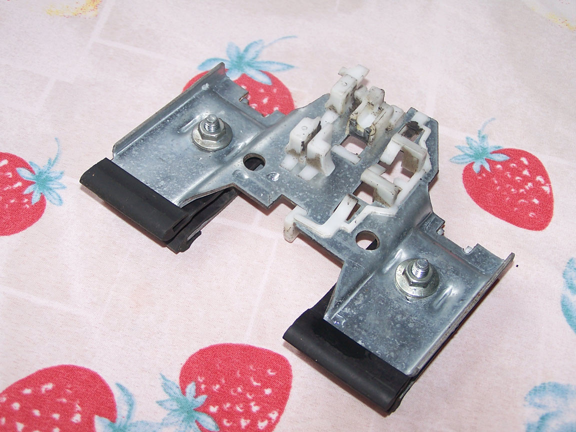

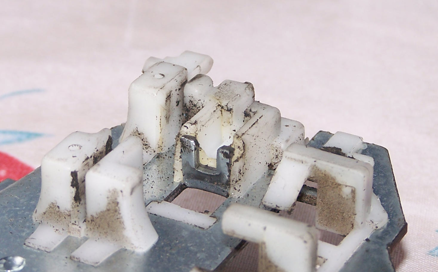

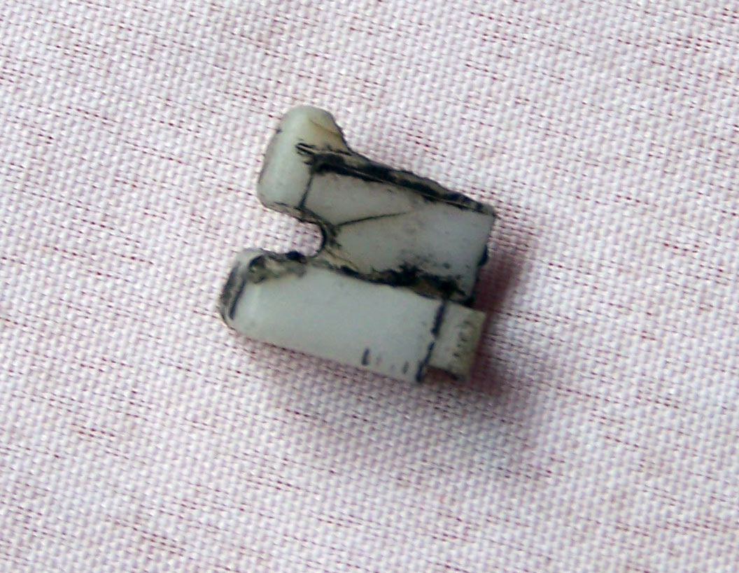

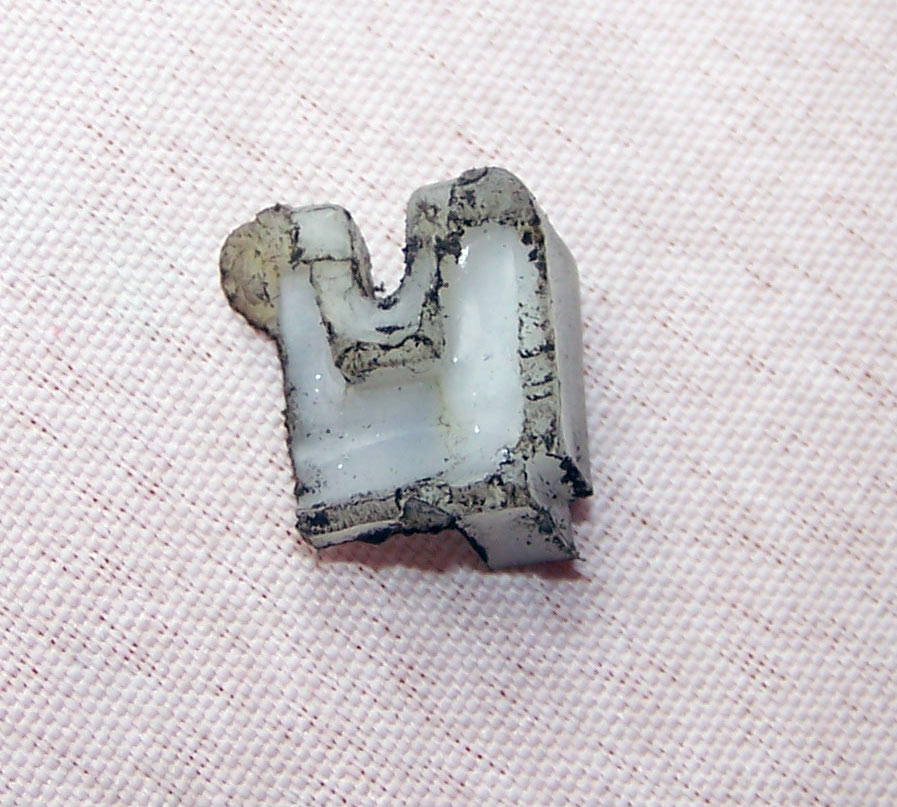

Здравейте, става въпрос за планката, която държи стъклото на Голф 3 и се захваща за жилото. Една пластмаска явно е счупена, та въпроса ми е как се закрепя тази пластмаса (точно къде и е мястото) и евентуално дали има да се продават такива или трябва да търся по автоморги или да го мислим стил "Направи си сам" как ще стане... иначе механизма на машинката си работи, просто не захваща добре стъклото като го дърпа нагоре.
Прикачвам и малко снимки, за да изясня ситуацията.

Ето и снимка на жилото, където трябва да се захване тази планка..

Отиди в някоя морга и си свали едно.
Ще ти е нужен Ключ 10 по възможност тръбен или гидор, а става и от обикновен джам с дръжка!

В автоморгите ми продават цяла машинка, не дават май само тази част. Единия ми вика абсурд да намериш някъде. Някой ако може поне една снимка на здрава такава част да качи, ще съм благодарен... че да можем да измайсторим нещо евентуално по български.

Добре де, другата част, счупената, не е ли някъде във вратата, за да можеш да ги сглобиш и добиеш прадстава за оригиналния вид?

Re: Ремонт на елемента, който държи жилото на ел. стъклата
Не се мъчи да търсиш, няма да намериш. Просто като сложиш жилото с "топчето" на мястото му, стегни с едни клещи металната "лястовичка" около жилото. Моите половината са така...
