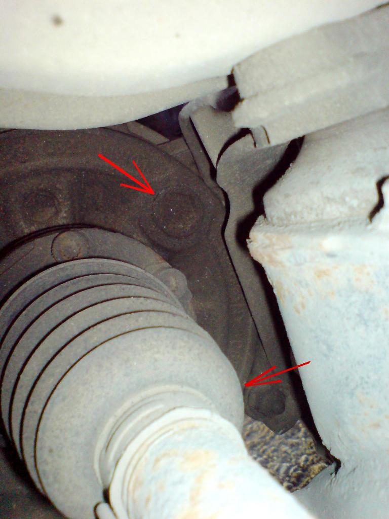

mariovasi
Мнения: 1787
Двигател: TSI
Re: Пробки на двигател и скоростна за Г3
Мнениеот mariovasi » Пон 20 юли 2009 17:44
Колегите са обеснили за ск.кутия.
Това е горната пробка за наливане и проверка (снимката е правена през левият калник ).
Долната не се вижда на снимката,тя е точно под горната,
и е същата,с инбус №17 се развиват и двете.
На картера за двг.масло ключ 19.
