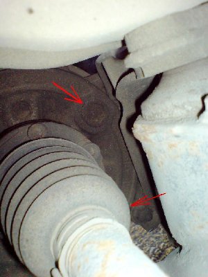

колеги здравейте някой от вас може ли да ми качи снимки на пропките на ДВГ и на скоростна кутия на GOLF 3.И още един въпрос защо колата загрява толкова бързо?Каква течност да използвам за охлаждане защото при работа на празен ход към 15 мин. колата загрява до 70 градуса.Ще съм ви много благодарен ако ми помогнете.

rosen79 питам за пробките за източване на маслото на ДВГ и на скоростната кутия.

Сваляш лявата гума за по-лесно, и оглеждаш СК, има 2 пробки, горна - за доливане и проверка на нивото, и долна - за източване.

Roko_2707 написа:rosen79 питам за пробките за източване на маслото на ДВГ и на скоростната кутия.
Пробката за източване на маслото на двигателя е от долу на картера.За скоростната кутия вече ти казаха.

Колегите са обеснили за ск.кутия.
Това е горната пробка за наливане и проверка (снимката е правена през левият калник ).
Долната не се вижда на снимката,тя е точно под горната,
и е същата,с инбус №17 се развиват и двете.
На картера за двг.масло ключ 19.
