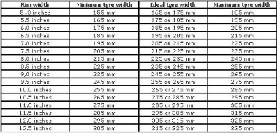

Ето я таблицата :

Извинявам се не намерих таблицата, но намерих едно мое старо мнение в което съм писал за 5,5J:
минимално 165
препоръчително 175-185
максимално 195
следователно за 5J стойностите са с 1 размер надолу
минимално 155
препоръчително 165-175
максимално 185
:roll:
пп. мерси Деадман, доста полезна е ще гледам да не я губя повече :)

значи мога да ги сложа на тези джанти,няма да е погрешно
