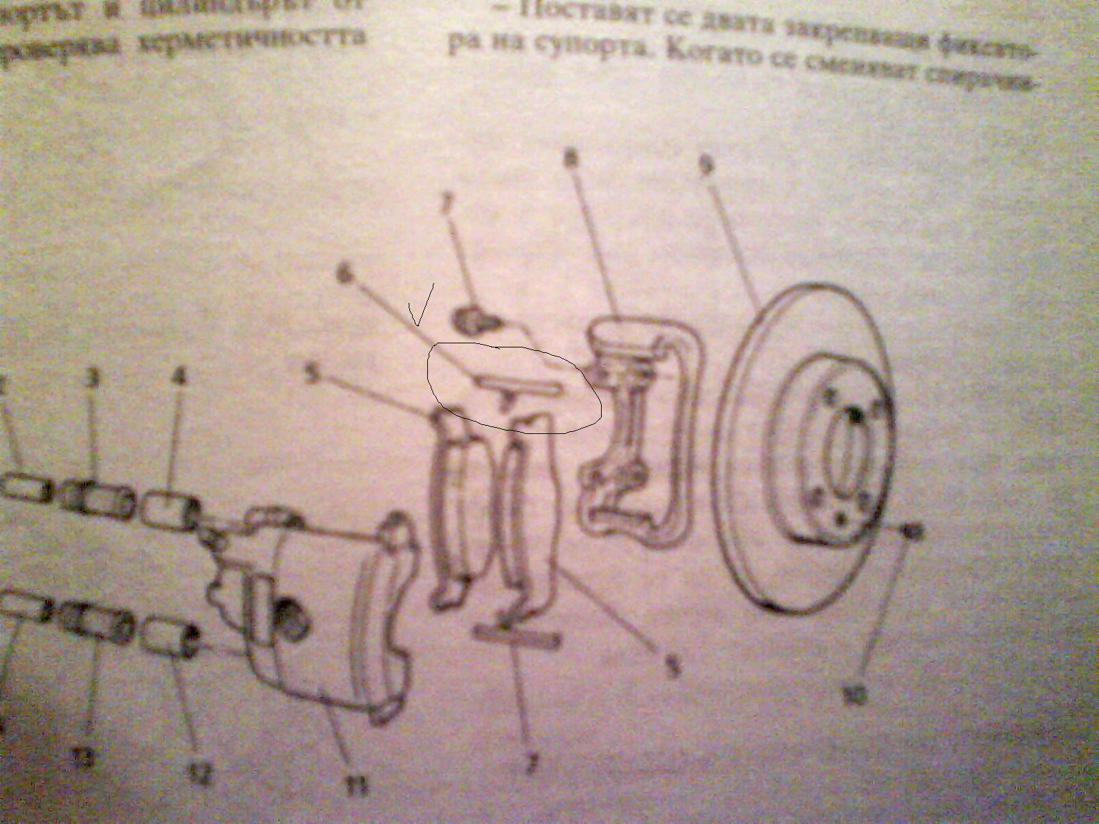

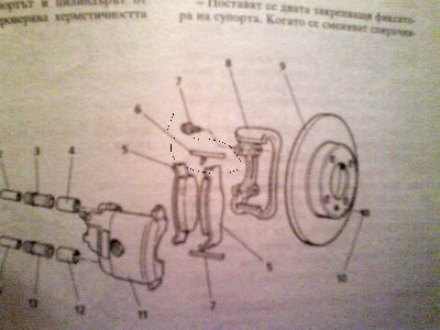

здр.колега аз на моите дискове като свалях да видя дали имат тези пастинки те бяха фанали къра т.е. нямаше ги и отидох в ауто+ и за 3 лева си взех един комплакт .води се KIT 03 ама ти пак си кажи че става дума за фиксатори за накладките или скоби още се водят .но за да сложишпластинките трябва да свалиш гумата ( може и да не се сваля де ама трябва малко изобретателност при слагането ) наи-добре става като свалиш спирачния апарат отзад има два болта които го държат . те държат и прадпазната пластмаса която пази да не се цапат дисковете . ако ще сваляш апаратите да слагаш тея пластинки може да си провериш и да си почистиш всички повърхности по които се движат накладките . ето и една снимка какво представляват пластинките
